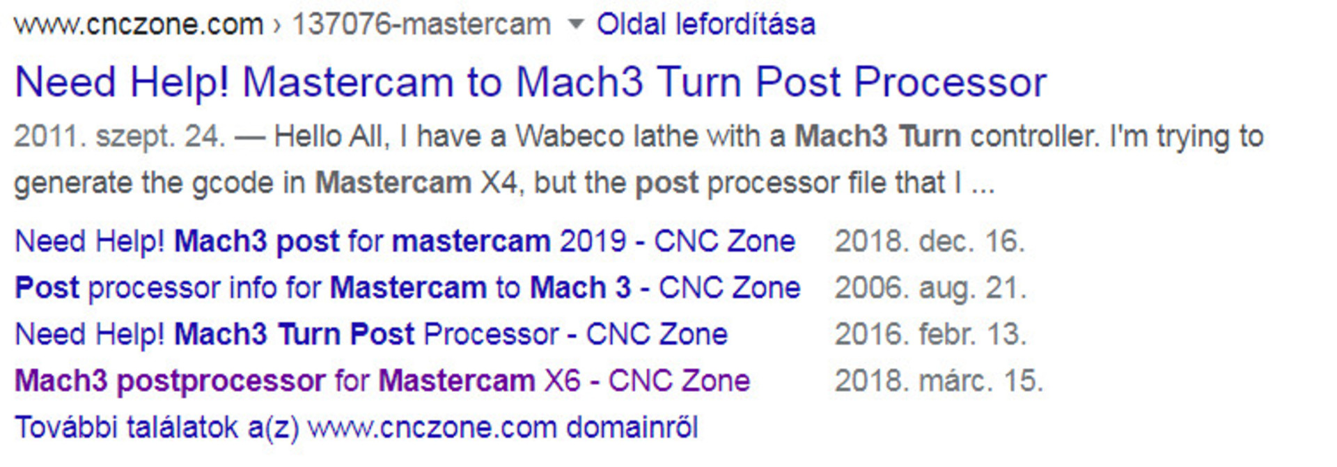

Az van hogy nem találtam postprocessort.
Igazából a menetvágással van csak bajom ,a többi az megy az alap processoral.
Szóval valaki vágott már menetet mastercammal mach3 lathe-on?
Eleleve a generált kódban is hiba van mert a mach3 bad character mond rá. Az "E" nem tesztik neki úgy gondolom.
egy tök egyszerű alap menetvágással próbálkozom.
