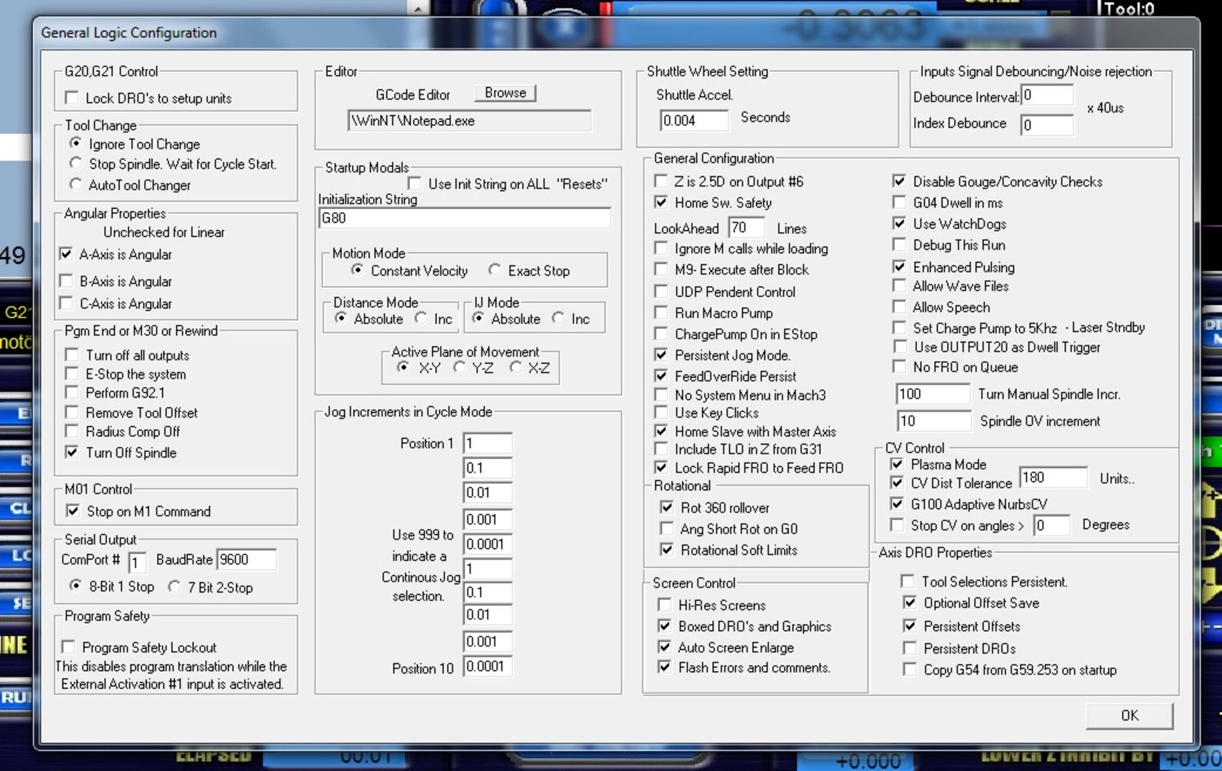

jó pár éve használom, igaz 5 tengelyt egyszerre még nem próbáltam csak most.
4umhue7vh
Itt a kép.
"A-Axis is Angular"
4umhue7vh
Sajnos az nem segít, csak fok vagy hossz.
2am4nwzib
A  ,,Rot 360 rollover,, vedd ki a pipát - OK-éd, és  indítsd újra a Mach3.
4umhue7vh
Nem segít, ha nincs fent a UC100 plugin teljesen jó minden, holnap folytatom.

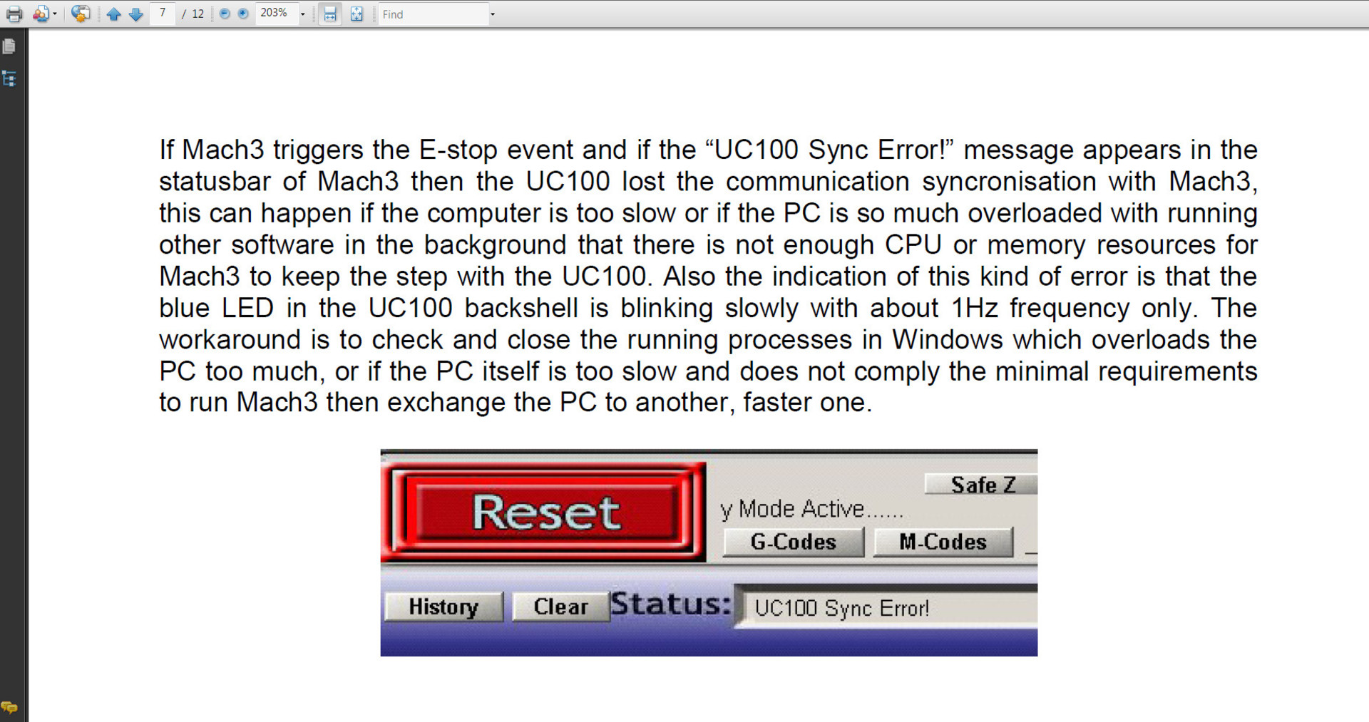

"UC100 Sync Error!" ? 7-oldal UC100 Users Guide.pdf
4umhue7vh
Nem észleltem ilyen problémát.

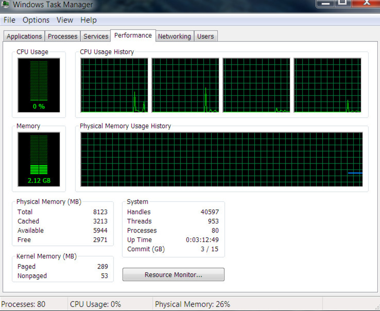

2am4nwzib
A Task Manager mit mutat CPU, Memory ?
Devecz Miklós
Én is gondoltam rá, amikor feljöttem, de a műhelyben nem  jutott eszembe megnézni, holnap ránézek.
