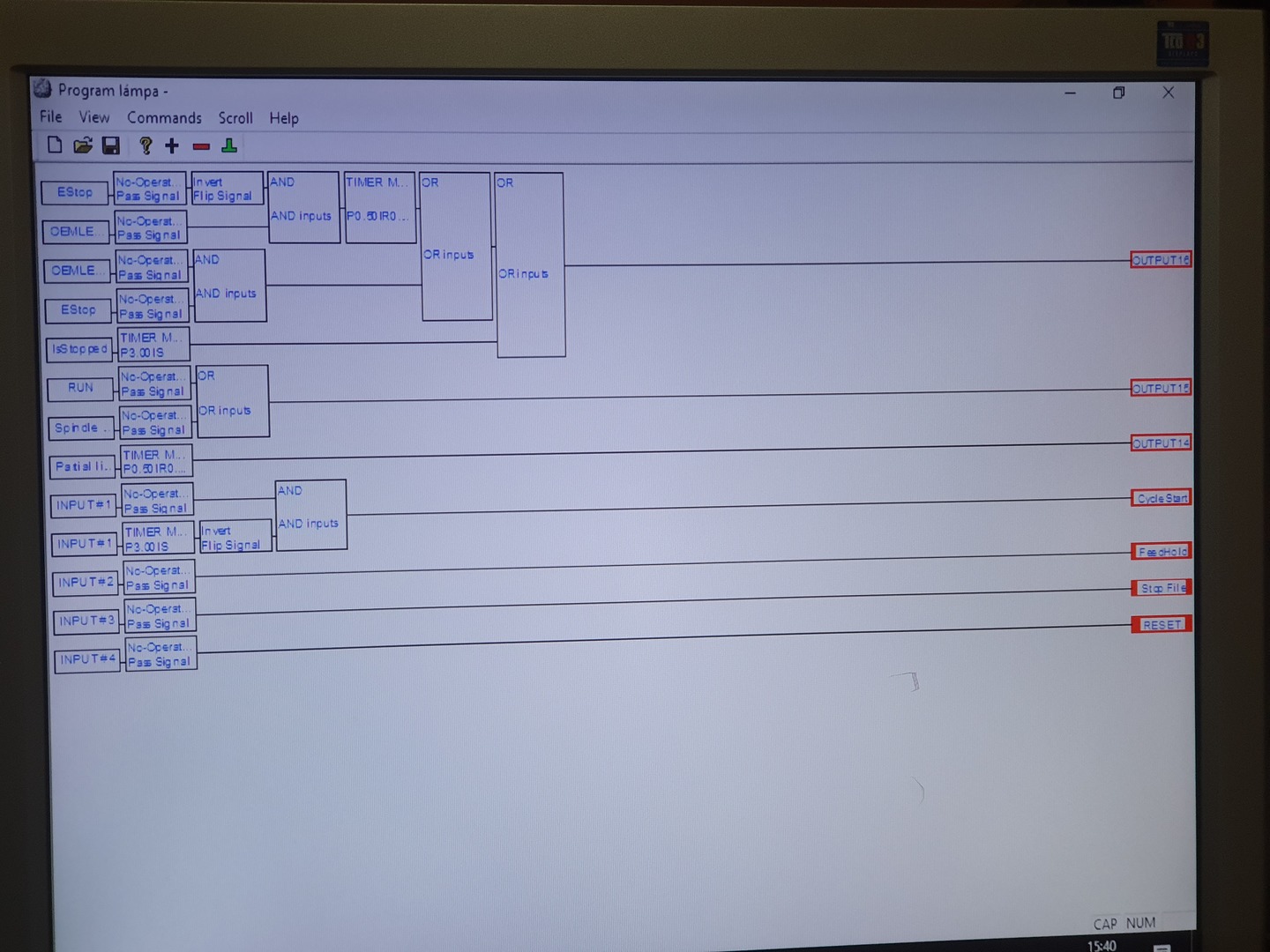

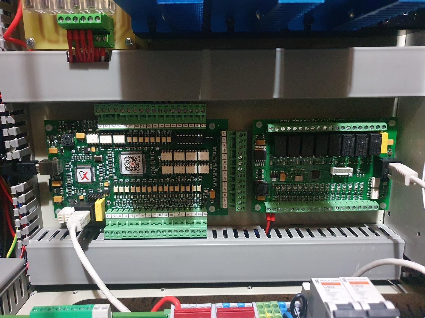

Mach3 3.043.62 van a pc - re telepítve ,és egy e-Cut kártya ami USB konunikál . 32 bemenet 16 kimenet .win10 64- bit . A proglam lefut működnek a gombok billentyüről és külső gombokrol is ,ahogy azoknak kell . (Cycle start - stop , Feed Hold ,Reset , Vészstop ) A belső Plc ben hoztam létre a külső gombokat ,és egy külső állapot jelző lámpát ,hogy látható legyen az üzemállapot . És a hiba itt lenne ! Minden gomb működik ,a lámpa is jelzi az üzemállapotot kivéve a vészstopp ! A vészstop megálítja a vezérlést ,de a lámpa se nem villog se nem világít ,de a plc belső diagnosztikája alapján igen ! Villognia kellene ha resettelni lehet ,és folyamatosan világítani ,ha a vészstopp be van nyomva . Ebbe kérném segitségeteket ,hol lehet a gond ?
He-he,  ebbe már sokan belefutottunk a Mach3-nál az e-stop minden kimenetet tilt tehát a saját villogását sem láthatod fizikailag.
x5uj5kdwz
Köszönöm a válaszod ! Valami megoldás esetleg ?
x5uj5kdwz
Ha közvetlen a lámpát kapcsolom a vészstop egy segéd záró érintkezőjévek ,akkor a vészstop benyomásával elérem a célom ,és kompromiszumos megoldásként eltekintek a villogáskor kioldás után .[#kacsint]
Csak hardveres olyasmi amit Te is leírtál később.
Anno fél napot vacakoltam vele, míg Béni rájött 5 perc alatt, hogy miért nem jó.
x5uj5kdwz
Nagyon köszönöm ,mert így tovább is léptem ,már kiírtam a plc - ből is !![#taps]

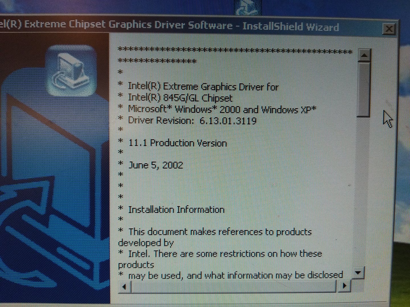

Mach3 3.043 telepítővel próbálkozom, közvetlenül a machsupport oldalról letöltve. Demo módban, nincs crackelve. A problémám, hogy a diagnosztika ablakban kifagy a gép. Windows XP-re van telepítve. Tudnátok segíteni mi lehet a probléma?
Milyen monitor vezérlő kártya van?
ab
Egy integált intel 82845G/GL, amihez van driver telepítve.
ab
Az XP verzió SP1-2-3?
ab
Xp sp3 hun. Nincs semmi regedit modositas, stb. Szuz telepitesre kerult fel a mach3.
Tegyél bele egy monitorvezérlő kártyát, ne Nvidiás legyen mert azzal álltalában kék halállal áll ki vagy megfagy.
ab
A problemam, hogy ez egy ipari kartya pc. Nem tudok vga-t cserelni. Integralt eseten akkor ez egy ismert, allandosult problema egyebkent, megoldas nelkul?
