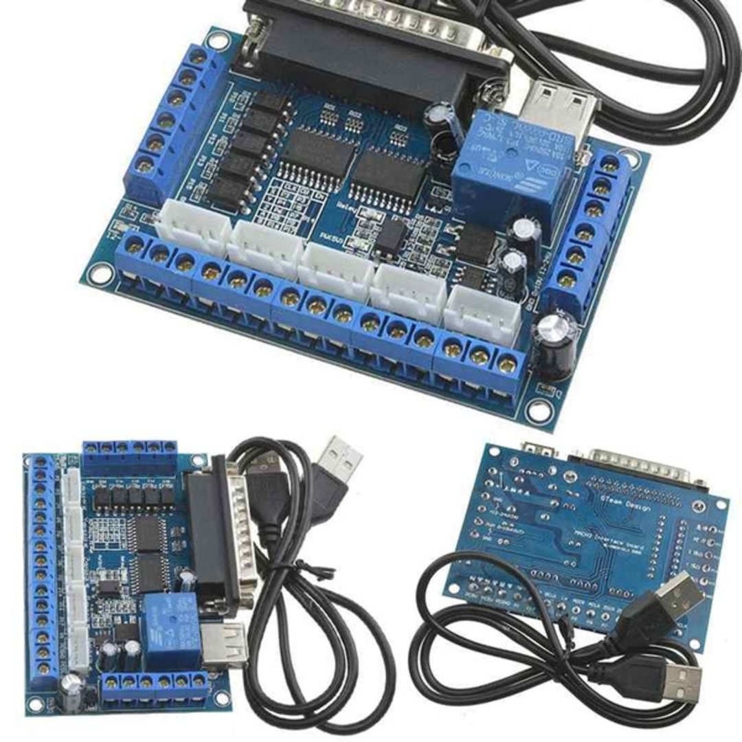

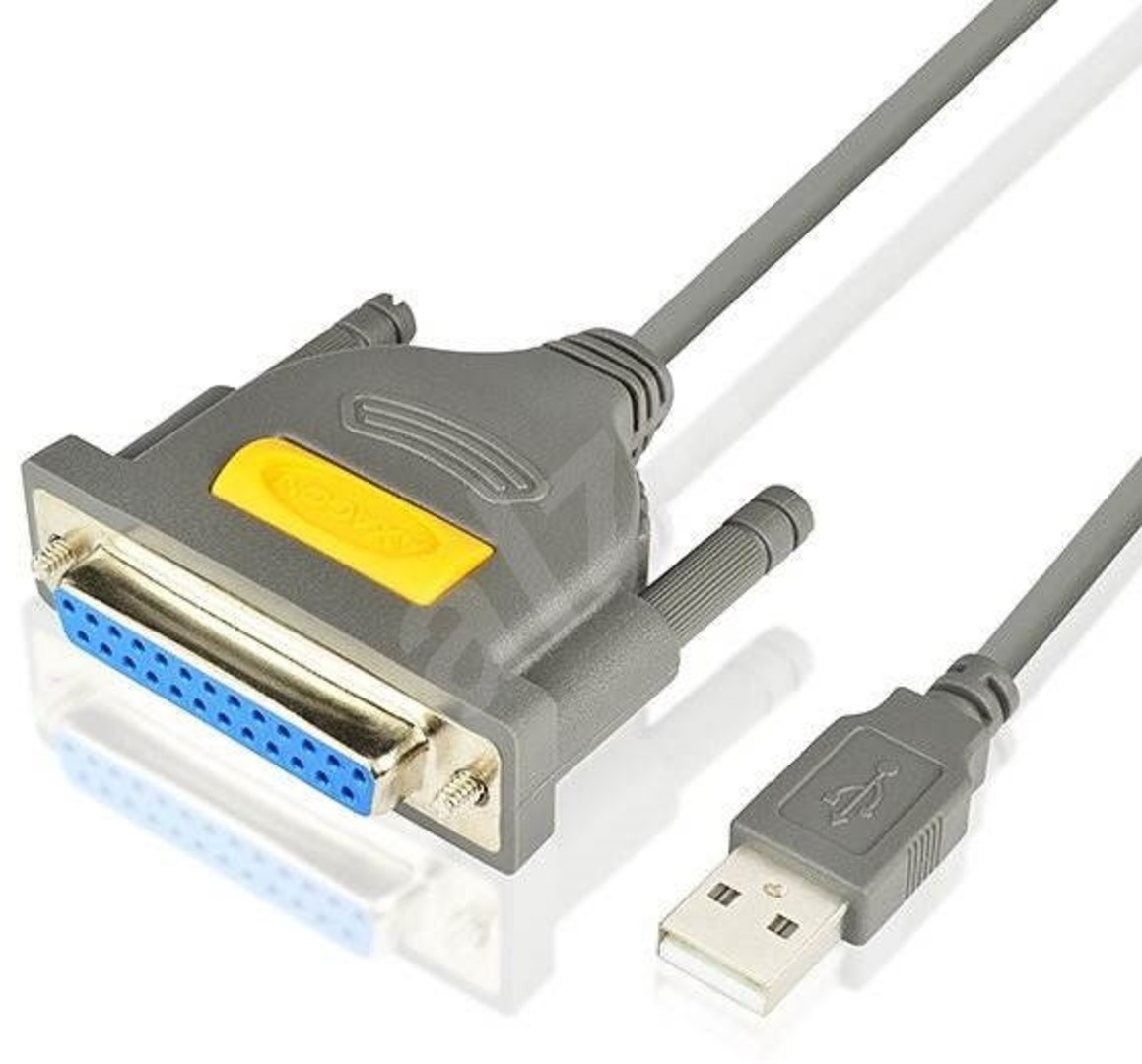

Segítséget kérek, vettem egy 5 tengelyes vezérlőt és egy USB parallel átalakítót.
De a Mach3 nem ismeri fel...
A programnak valamilyen spéci USB - LPT átalakítóra van szüksége?
Esetleg ajánlani tudtok egy "párost", ami hobby szinten tökéletes?
Köszönöm segítségeteket!
