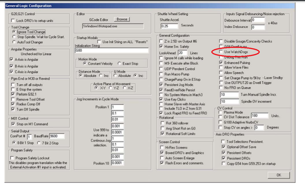

"MHz" gondolom csak elirás?
Valamilyen plugint használsz?
Videó kártya?
General config kikapcsold ki.
Szedlay Pál
Köszönöm az ötletet, és ha ezt kikapcsolom akkor nem rontja el a marópályát szerinted?
Szedlay Pál
Ezt egy fórumon olvastam és a processzor sebességet említik benne, ott olvastam, hogy 1 MHz órajel felett kell legyen a processzor sebesség.
GHz lesz az. 1 MHz az a Commodore 64. :) (Egész pontosan 0,985 MHz a PAL, 1,023 MHz az NTSC.)
Szedlay Pál
Igazad van rosszul emlékeztem valóban 1 GHz volt az adat.
tibs
Inkább a marópálya kirajzoltatást kapcsold ki.
Hosszú programoknál az kavar be.
Szedlay Pál
Köszönöm kipróbálom.
