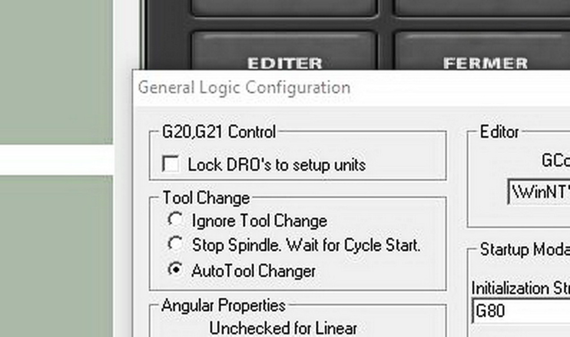

Van egy problémám!
Mach3-ra lett cserélve a vezérlőm.Minden faszán működik,egy dolgot kivéve:a szerszámváltást.
10 szerszám férőhelyes a tár.Amikor a programban szerszámváltás jönne,akkor a köv történik:1.megáll a főorsó forgás,2.felemelkedik a főorsó,3.felhúzódik az elszívó szoknya és ekkor vész-stoppal megáll.Azt írja ki,hogy"no characters found in reading real value"..Ilyenkor reteszelem a hibaüzenetet,majd megkeresem az új szerszám meghívásának a mondatszámát.A mach3-ban arra a mondatra ugrok.Start gombot nyomok és megcsinálja a szerszám kiürítést,felveszi az új szerszámot és elkezd forgácsolni..Aki csinálta a vezérlő cserét,az nem találja a hibát 3 hónapja(gondolom rosszik is rá).Valaki-aki ért hozzá- vetne rá egy pillantást?Hátha....
Ha valakinek van ötlete vagy kérdése,elér a 30/216-1559-en vagy a cncfanatiq@gmail.com e-mail címen,ott tudom csatolni az "m1s" fájl-t,amiben le van írva a szerszámváltás menete,illetve tudok küldeni videót is.(Itt sajna csak fényképet enged)
Előre is köszönöm!!!
2am4nwzib
General Config beálitás ; AutoTools Change (szerintem a Stop Spindle.. Wait To Cycle Start van beálitva)
Továbbá a szerszámváltó macro lehet a problema; m1shttps://github.com/juchong/mach3_manual_tool_change_macro/blob/master/Macros/M6Start.m1s
Ugyan tudás híján érdemben nem tudok hozzászólni, de kíváncsi vagyok milyen vezérlőt váltottál Mach3-ra?
De azért, hogy mégis segítsék ide is tudsz feltenni videót a youtube segítségével, illetve a  szerszamvalto makrot is be tudod szúrni ide.
Lásd a szöveg doboz jobb felsõ sarkában a YT és PRG gombot
c2hx7aev8
Szia Tibi!
Auto tools van beállítva.
Macro hiba lesz valami.
Köszönöm a segítséget!
c2hx7aev8
Xilog plus vezérlő lett lecserélve.Ez az SCM saját g kódos vezérlője.
