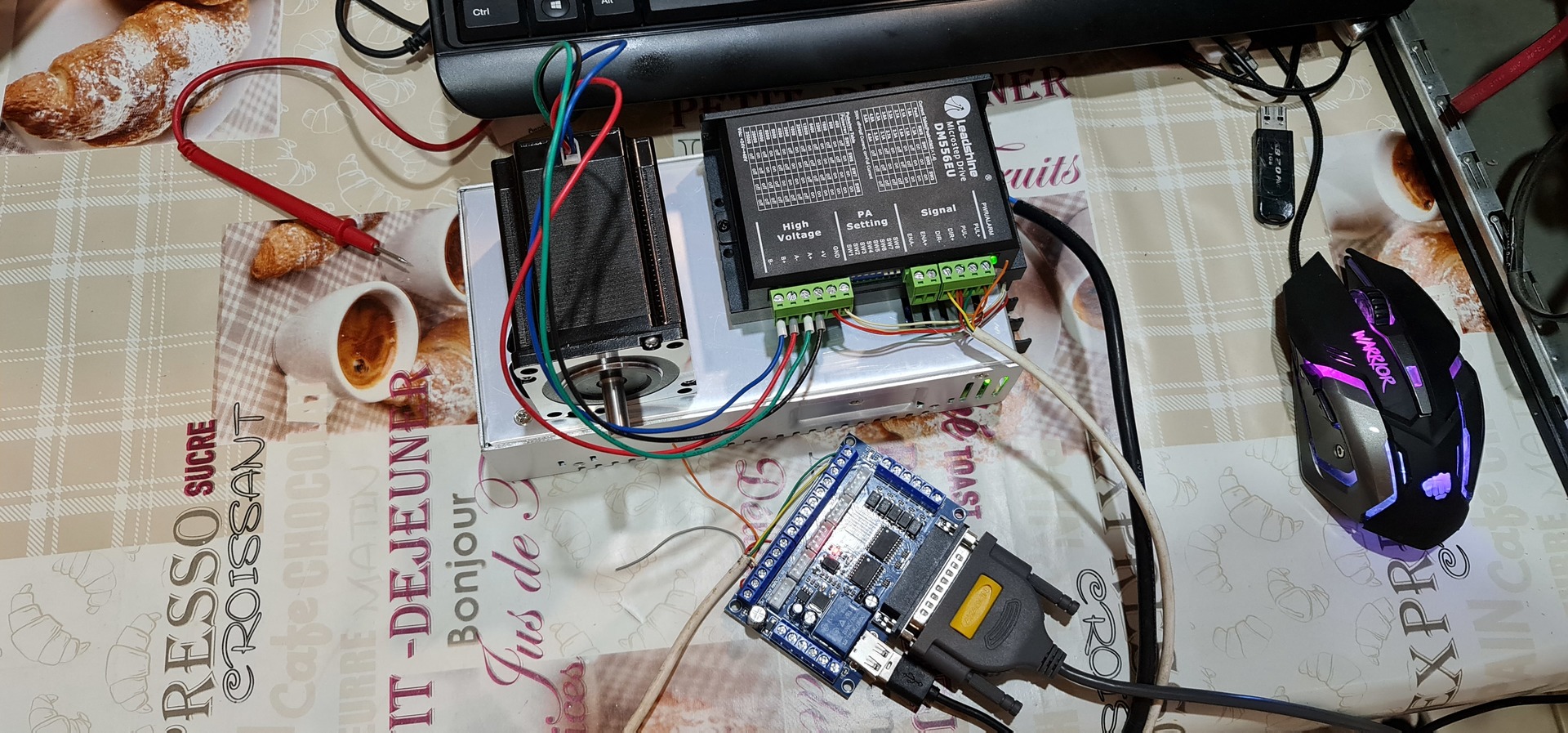

A Mach3 nem működik semmilyen USB-LPT átalakítóval.
A képen egyébként egy LPT illesztő látható nem 5 tengelyes vezérlő.
Én semmilyen USB-s cuccot nem ajánlanék, inkább a  LAN-os cuccok felé indulj el.
Ha meg tényleg szűk a keret akkor kell egy régebbi LPT-s alaplap XP-vel.

A vezérlést nem a számítógép és a Mach3 végzi, ez csak a motorok vezérlőihez kell.. Nem?
Vagy rosszul állt össze a fejemben az egész?
somma
De a vezérlést a számítógép végzi a párhuzamos port egy-egy kimeneti vezetékén Külön a X-step X-dir, Y-step.... stb.
De ezt Te is tudod ! A motorvezérlőket akár közvetlenül is rá lehet kötni (galvanikus leválasztás nélkül) az LPT megfelelő kimeneti vezetékére. A leválasztó kártya nélkül. Nem javasolt, mert ha megpurcan a motorvezérlő, akkor vissza juthat a motortáp a PC-be. Jobb motvezeknek a bemenetén van optó ! (MSDD-450 stb) PL: UC-300 5 LPT és a motvezérlő közé is ajánlatos, de én közvetlen kötöttem rá az MSDD-ket.

Most jöttem rá hogy neked 5 tengelyesre van szűkséged, ez meg csak 3 tengelyes.
"vettem egy 5 tengelyes vezérlőt"
És annak hol van a fotója?[#conf]
Mert amit betettél képet az csak egy LPT breakout kártya.

Szóval...
Van ez a video....https://www.youtube.com/watch?v=fDtNS4P4ll8
Ez alapján a képen lévő csatlakozással működnie kell...
A kérdés továbbra is az, hogy )mivel egy i5 processzoros laptopon keresve sem talál az ember LPT portot) a MACH3-nak valami spéci USB-LPT átalakítóra van szüksége?
Köszönöm a segítséget.

A Mach3 NEM MŰKÖDIK az USB-LPT átalakítókkal az csak esetleg nyomtatókhoz jó.
A videóban rendes LPT-ről és mezei LPT kábellel nyomul a koma.
Notival -még ha találnál is régebbi LPT portost- szintén kétséges a működés.
A Mach3-at asztali géphez rendes LPT porthoz és XP-hez fejlesztették.
A többi csak mind kínszenvedés.
Az más, hogy vannak olyan eszközök pl. a magyar fejlesztésű UC100, meg egy csomó kínai szerkezet ami látszólag USB-s és LPT csatlakozón jön ki a jel, de ezekben egy komoly elektronika lapul.
Azt is írtam, hogy ha ilyenben gondolkozol akkor Ethernetest válasz, az USB nem az iparba való.
Egyedül notival még a PCMCI-LPT átalakító volt járható de gyanítom az sincs már az I5-ösödön.
Illetve az is elég lutri volt.
De ha elolvasnád a Mach3 felhasználói kézikönyvét ott ez mind le van írva, akár magyar nyelven is.
