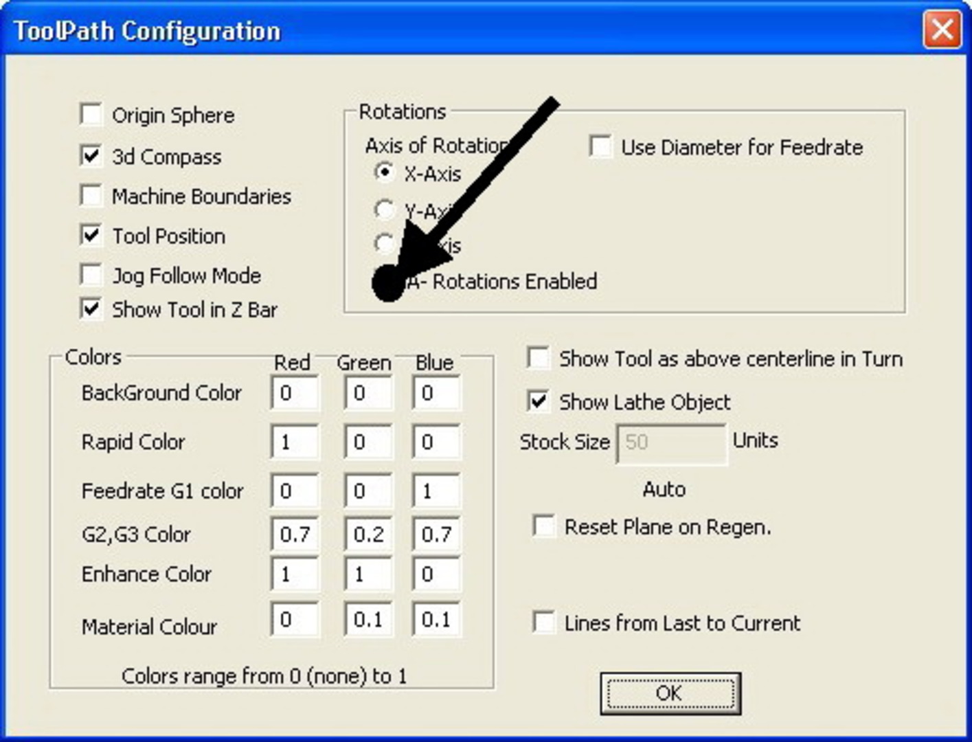

A következő problémában szeretném a segítségeteket kérni.
Mach3-ban hogyan tudom láthatóvá tenni a 4.tengelyre (forgatóra) generált kódot?? A program hibátlanul lefut, el is készíti a munkadarabot, de csak egy vízszintes vonalat látok a képen és ez nagyon zavaró. A legszebb a dologban, hogy egy pár éve már megcsináltam, sikerült beállítani, és most egyszerűen nem megy...pedig tudom hogy lehet[#nemtudom]
Nagyon szépen köszönöm előre is mindenki segítségét!

Az ,,A rotations Enabled,, bepipálni .

Nagyon szépen köszönöm mindenkinek a segítséget, megoldódott a probléma!

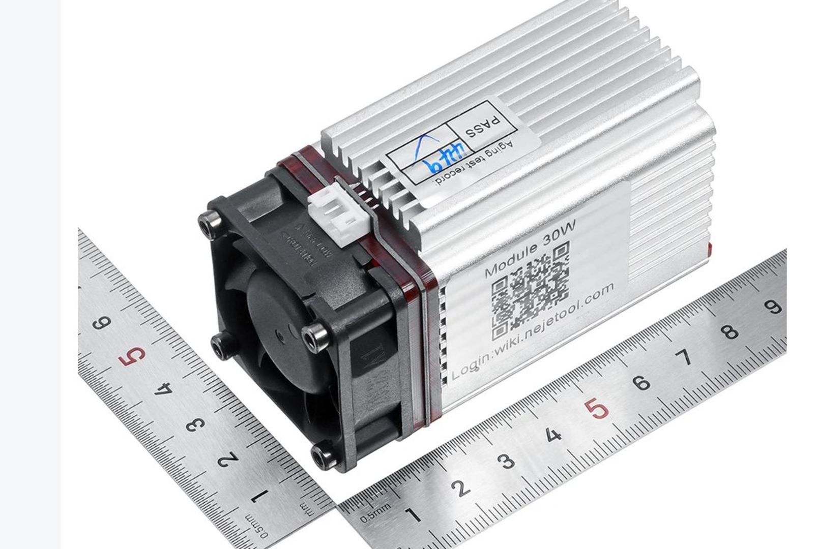

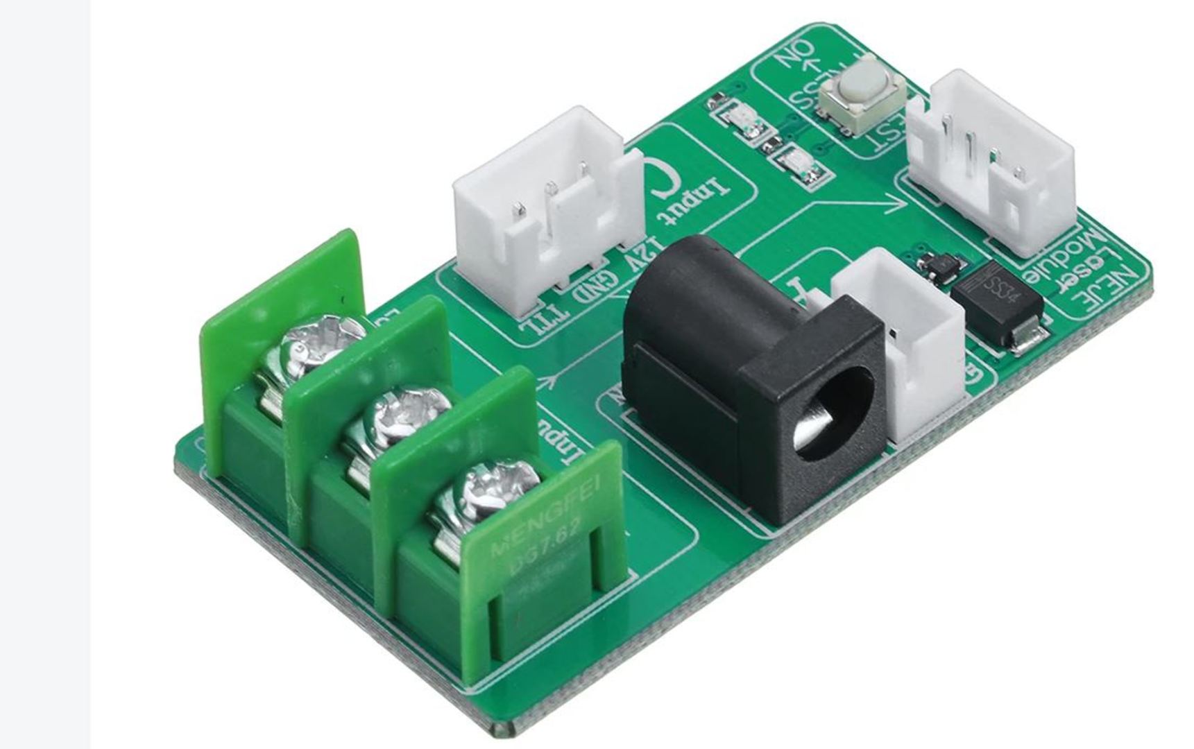

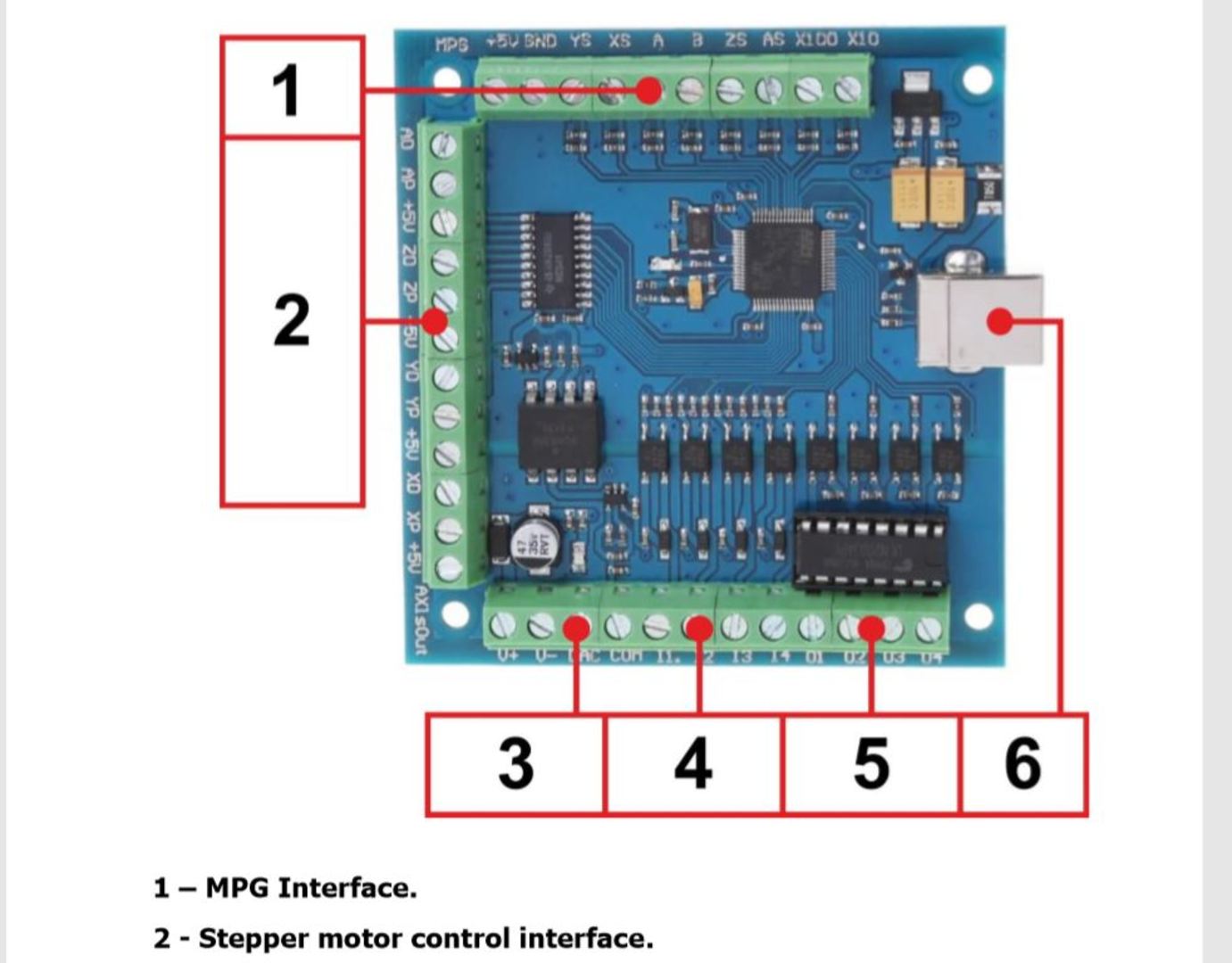

Sziasztok.Segítségeteket kérném megint.
Van egy ilyen Mach3 vezérlőm,és 30w os lézert szeretnék rákötni a cnc-hez.Meg lehet oldani,hogy a program vezérelje a lézert?Nagyon szépen köszönöm a segítséget.
1 kép a vezérlő
2 kép a lézer, NEJE 30W lézermodul
3 kép  lézer vezérlője
Köszönök minden infót ,segítséget.
