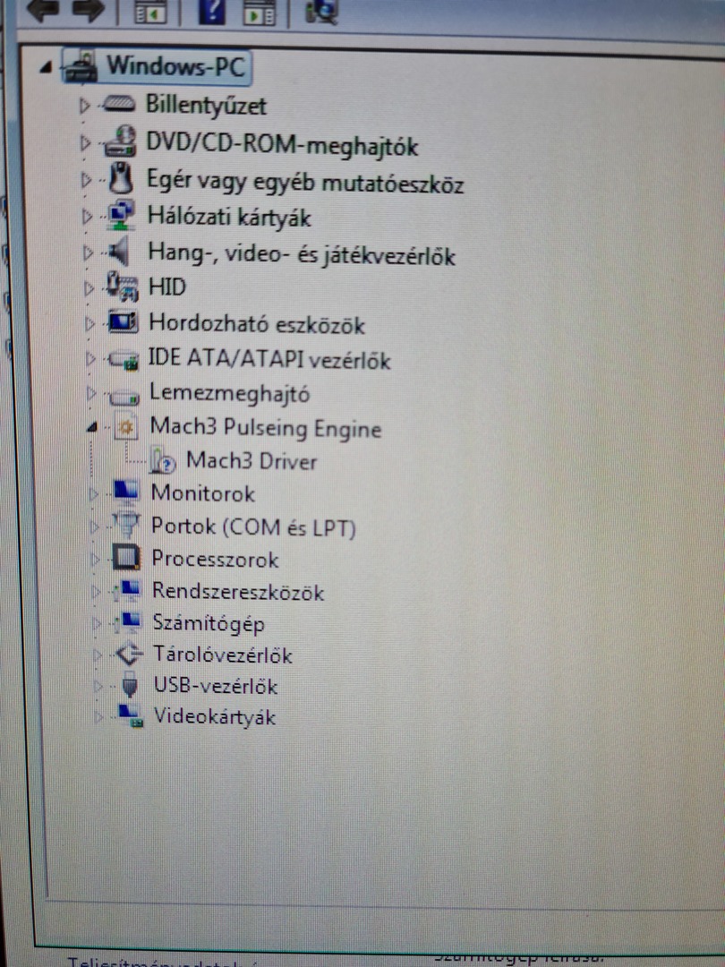

Kedves Fórumozók,
Legyetek kedvesek segíteni. A probléma a következő. Van egy házi készítéső habvágó gép ami mach3 programon keresztül kommunikál. Párhuzamos portal van összekötve a PC és a habvágó. Pontosabban mondva kommunkiált. Ez a számítógép tönkrement és egy másik gépet kellett beüzemelni hozzá. Viszont a mach3 és a habvágó gép nem kommunikál egymással. Hajdanán még azzal a géppel ami tönkrement még én állítottam be de most hiába próbáltam a leírások alapján beállítani nem sikerül és nem tudom hol lehet a hiba. Van köztetek aki vállalná a beüzemelést? Természetesen nem ingyen kérem.

Az stimmel. Be is van állítva. Ami feltünt és valószínűleg ebbe lehet a hiba (mellékeltem egy képet) az eszközkezelőben a mach 3 drivernél van egy kis kérdőjel. Keressek valami másik drivert?
Azt látom, hogy Windows 7, de hány bites? A 64 bites nem igazán kedveli a Mach3 printer port meghajtóját.
LPT port biztos 5V-ot ad ki? Mérd meg és [#wow1] meg, mert az újabb kártyák 3,3V mennek és azzal nem megy [#eplus2]

32bites a rendszer.

Alaplapra integrált az LPT port. Na hogy az hány voltos az jó kérdés.
Ez jó. Próbáld újra felrakni az eszköz-illesztőprogramot, mert amíg kérdőjeles, addig mindegy, hogy milyen feszültség jön ki a gépből. Ha ez már jó, akkor lehet mérni, ha még mindig nem megy.

Na meg a tűzfalat/antivirus programokat leálítani telepítés előtt.
Nézd meg a  BIOS beállításait, az LPT port mire van állítva? Jegyezd meg a mostani beállítást, és próbáld ki mindegyik üzemmódot, kell lennie legalább három félének.
A másik, hogy mind a telepítőt, mind a feltelepített programot rendszergazdai jogokkal indítsd. (jobb klikk, futtatás rendszergazdaként)
