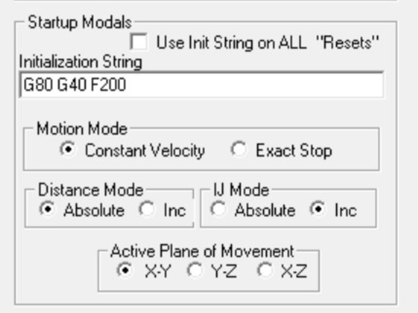

Azt szeretném megkérdezni, hogy a Mach3-ban hogyan lehet beállítani a JOG növekményes előtolási sebességét fixen, hogy a következő bekapcsoláskor is azzal menjen. Jelenleg mindig 6mm/min, ha a programban átállítom természetesen működik, de a következő indításnál ismét 6mm/min. Köszi előre is a segítséget.
Miki2
A General config-ban bekell állítani az alapsebességet.
Nálam ez F200.
gzzt2iibx
Köszönöm a választ. Kipróbálom és jelzem mi a fejlemény.
gzzt2iibx
Tökéletesen működik, köszönöm a segítséget.
