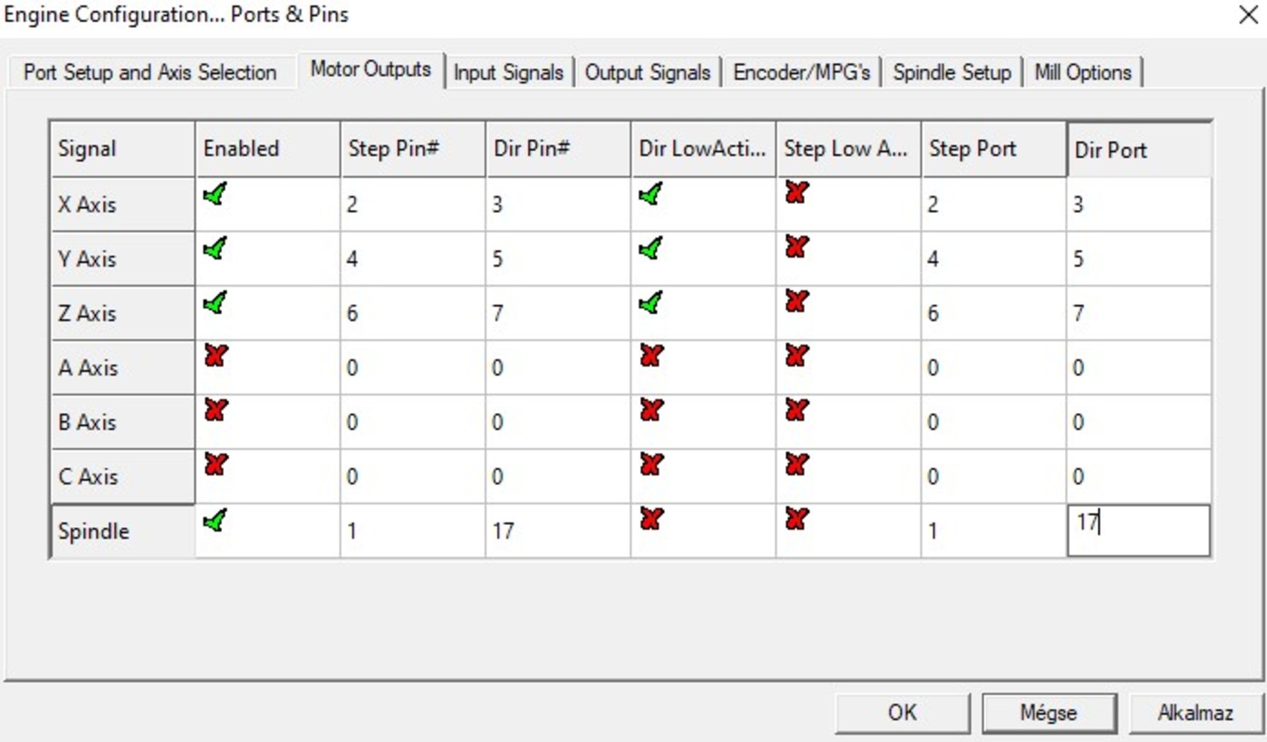

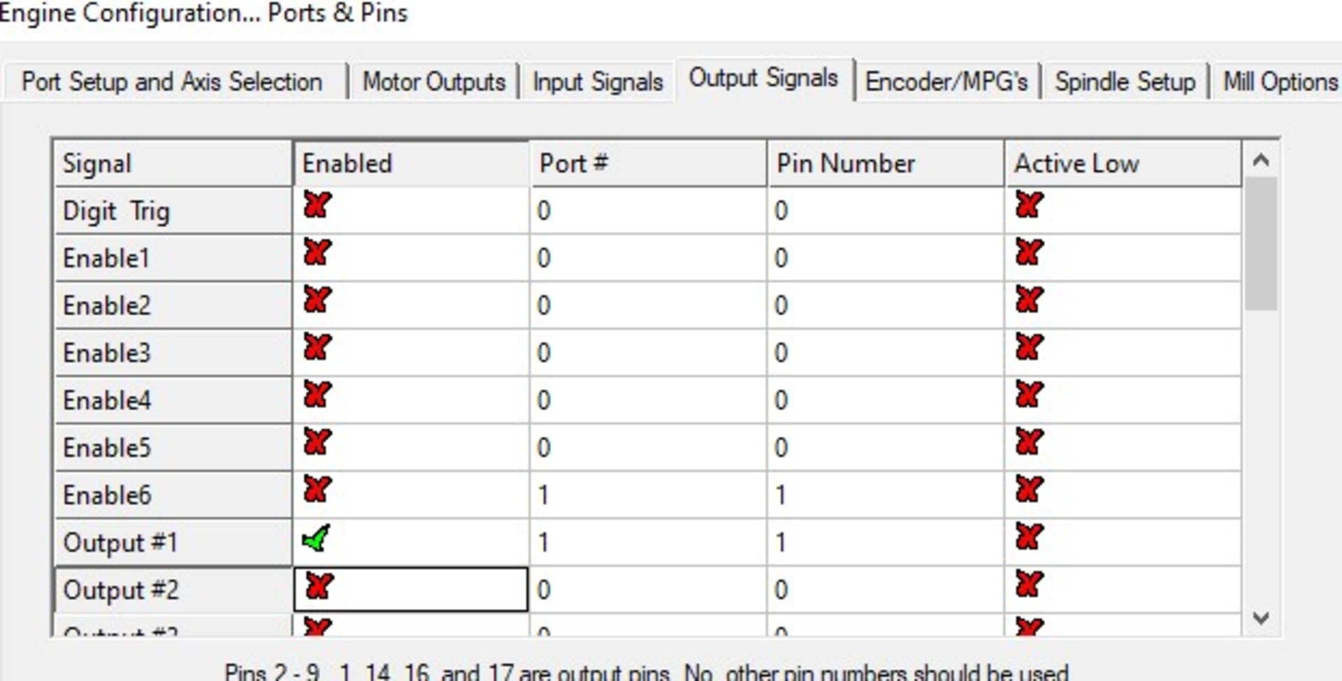

Most kipróbáltam, a board kommunikál, tengelyek mozognak, output viszon ugyanúgy semmi. pin illetve port number-re gondolok, mert az ismeretlen, leírást nem találok a kiosztásra vonatkozóan.érzésre itt lehet a gond. egy helyen láttam ahol azt írták "pin1 is step and Pin17 is a dir" de ez nem jó.

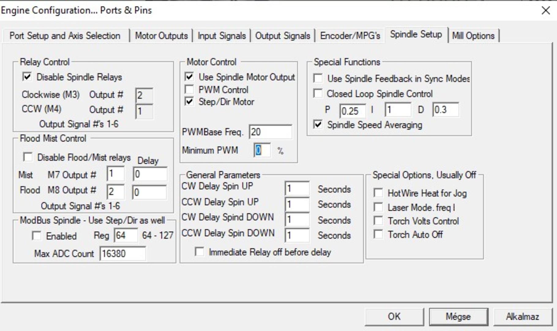

Sajnos nem jártam sikerrel a Com/10V kapcsán sem.
Viszont az laser fejet nem mertem addig rákötni az rendszerre, amíg a funkciók nem működnek. Ezért még nincs közösítve a board 24v GND  és a Külső 12V GND.Ha mégis összerakom, változhat valami?
Gondoltam még egy olyan opcióra, hogy valami inaktiválja az analóg jelet,mert párhuzamosan nem működhet. illetve van egy laser mode funkció is, amit nem értek.
Csatoltam pár scerrn shot-ot a beállításokról talán látsz benne valami hibát. Ránéznél kérlek?

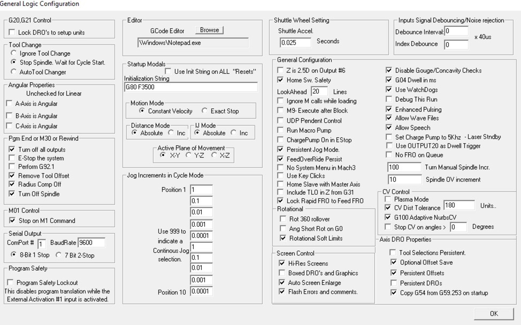

z3ac46j2r
Felraktam 200-ra, nem jó.
Beírtam a Gcode-ba a G90 -et, nem lett jó.
Egy kört 8db ívből csinál,ennyi sor van a gcode-ban is és minden sor beolvasása elött megáll majd ujra indul.
Már 2 napja ezzel foglalkozok, elvéreztem.

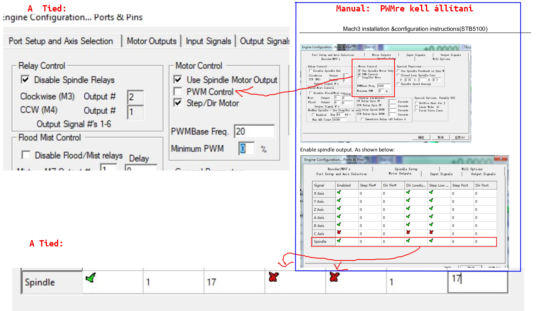

z4b82jjzr
amit felfedeztem:
2 eltérést van Manualhoz képest a Tiedben
PWM
és az
Active Invertálása
z4b82jjzr
csak egy megjegyzés:
bocsánat pontatlan voltam, a COM pontot a közös GRND-ra értettem, ami a PWM melletti GRND jelölés
(és v.sz. hogy a 3dkártya/meghajtón úgyis optos leválasztás lesz, így a közös GRND-nak nem sok jeletősége lesz), de nyilván látni kellene ...

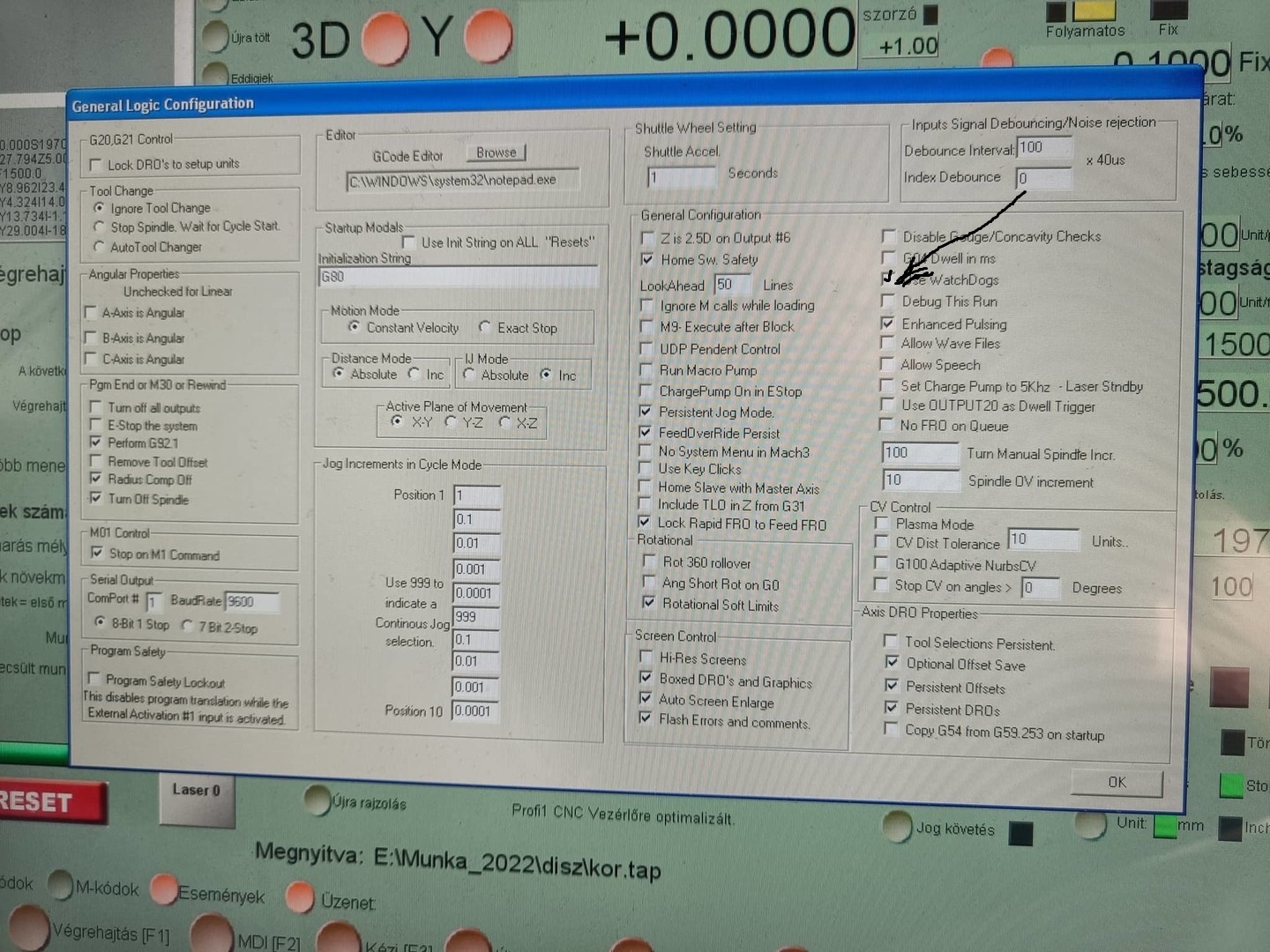

2am4nwzib
Az ,,User WatchDogs ,,(hibajelentés) bepipálni
a hibaüzenet alul olvasható .

z3ac46j2r
Nincs hiba, lefut ahogy kell.
Ha lassabb előtolással megy nem olyan feltünő, de megáll akkor is.
Azért szenvedek, mert egy relifet kéne csinálnom és 135000 sorból áll. Az annyi megállás/elindulás. Nekem is fájna.
Arany János
Egy-két hónappal ezelőtt "beragadt" nálam is a G61.
Semmivel sem sikerült hatástalanítani.
Kínomban előkerestem az xml.-t és leszamilesz alapon felülírtam a fájlt.
Azóta megint hibátlan!
Azóta sem tudom, hogy miért állt elő ez a helyzet!
z3ac46j2r
Annyit vettem még észre, hogy a gép órája 2010.03.11. -ét mutat. Lemerülhetett  az alaplapi elem, ami a bios beállításait segít tárolni. Lehet, hogy bios beállítás probléma?
