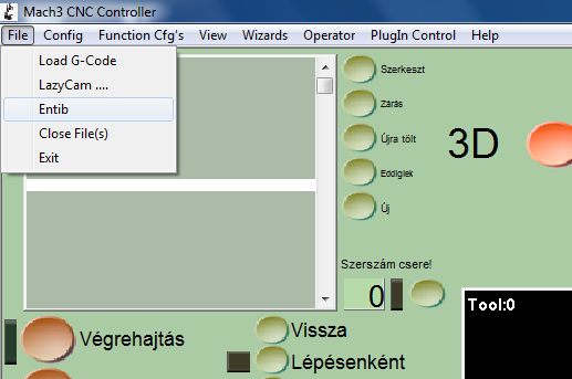

Mach 3 felületen nem jelenik meg a dxf generáló, amivel a dxf layereiből tudnék megmunkálási pályákat generálni. Tud valaki segíteni, hogy mit kéne még telepítenem, hogy előkerüljön a dxf vagy hpgl fájlból program generálás?
Köszi!
Arany János
Ott van az.
LazyCam.
hmsuyac94
Az megvan, de régen a cégnél használtam dxf importot (ami nem a lazycam). Na de most nem jelenik meg itthon, 7 év után... :\
Arany János
Régen tényleg ott volt.
Talán keress egy régebbi Mach3-at.
