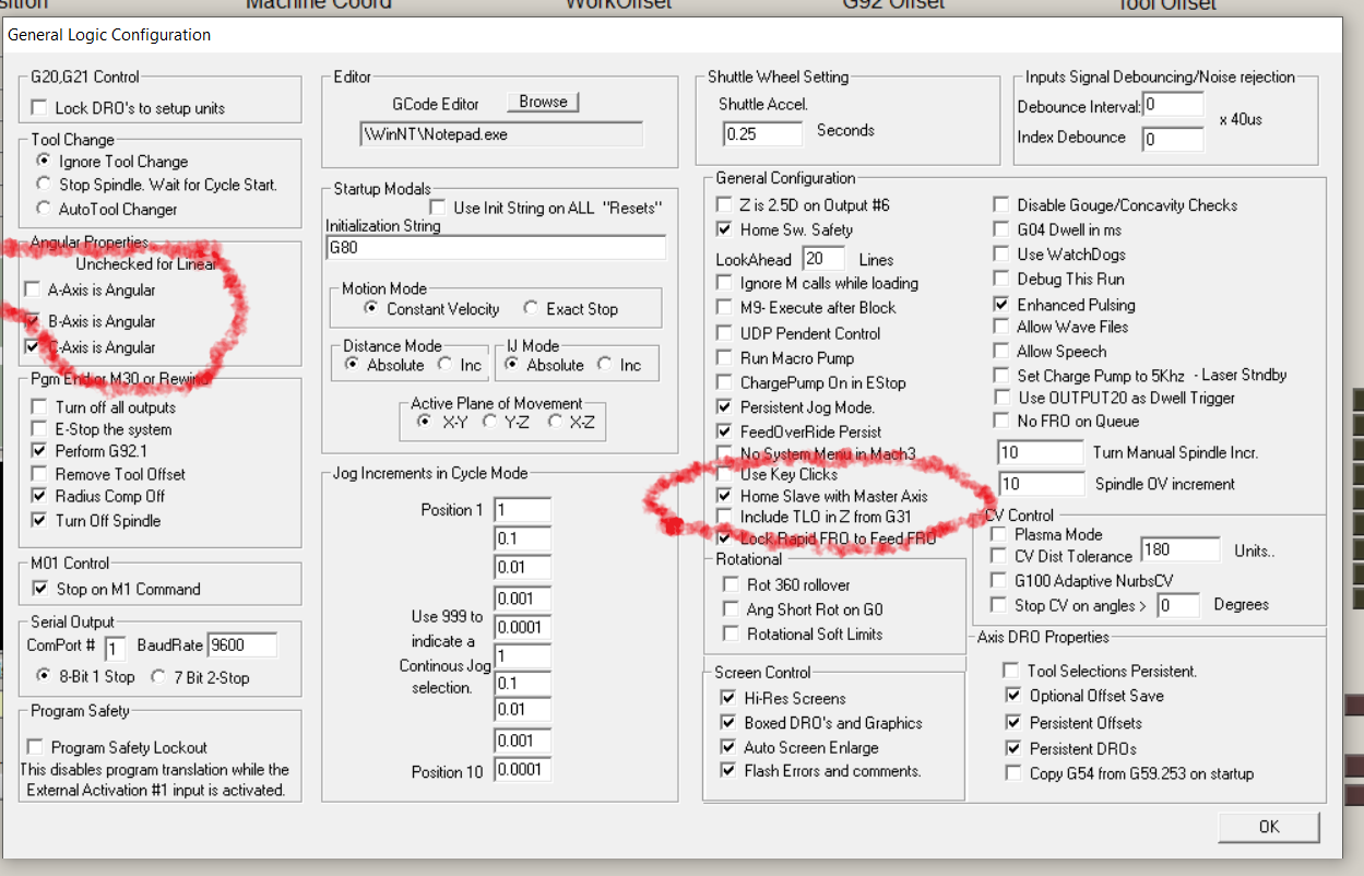

Ez esetleg segít?

ilyen alapdolgokat beállítottam. van-e tapasztalat esetleg ilyen usb-s kártyával hogy nem megy ez a funkció?

Telepísd újra a Mach3-at és menj sorba:
Konfigurálási probléma. Pl:Y-hoz az A
Motor kimenet meghatározása.
A Master-Slave tengelynek kell külön home ref. kapcsoló.
Motor paraméterek beállitás.
(ha nem egyforma akkor a lassabbhoz fog igazodni a vezérlés)
Slave tengely linális (nem forgó tengely) definiálni.
Hozzárendelni a master-hez a slave-t.
Újraindít.
