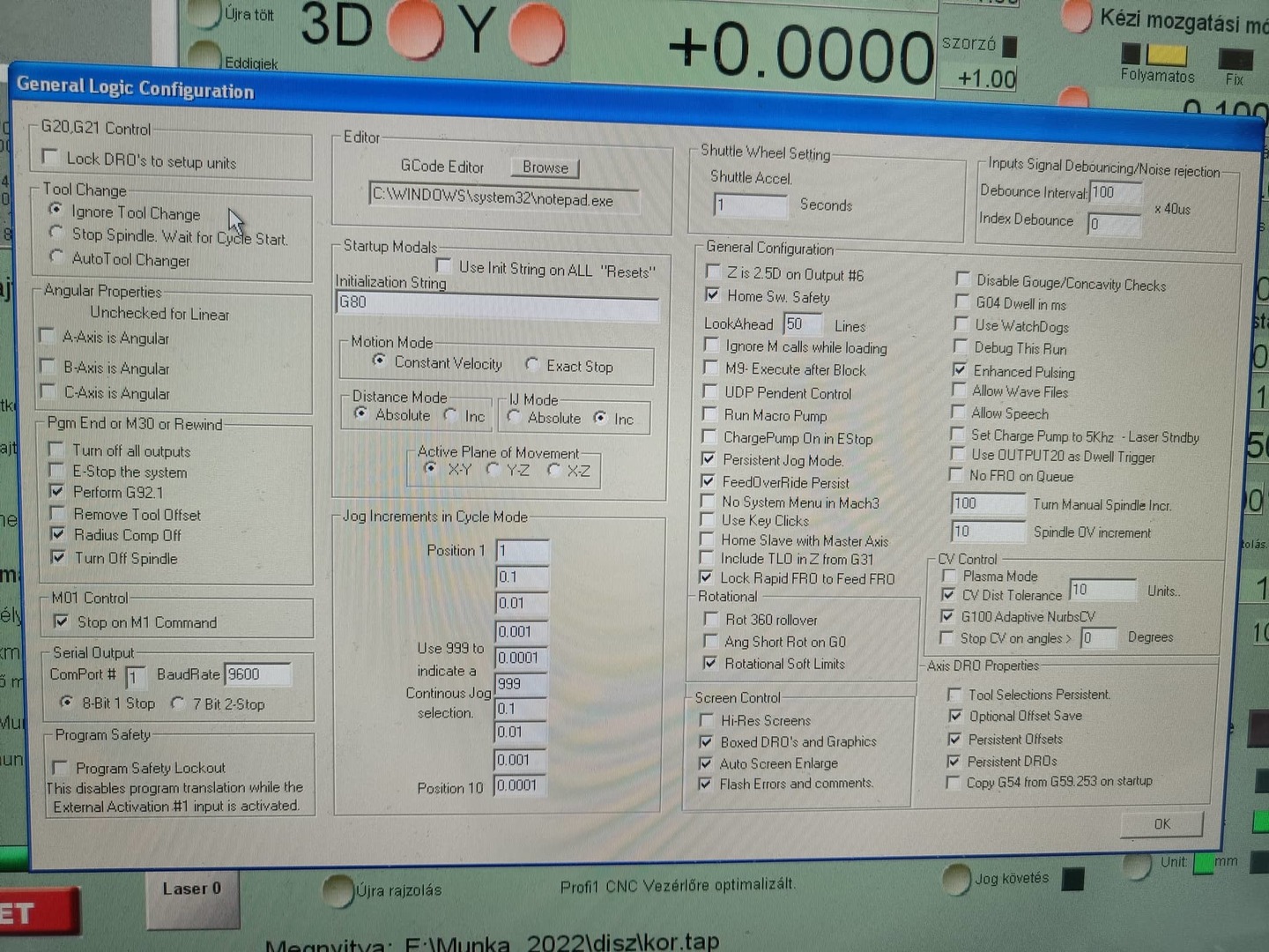

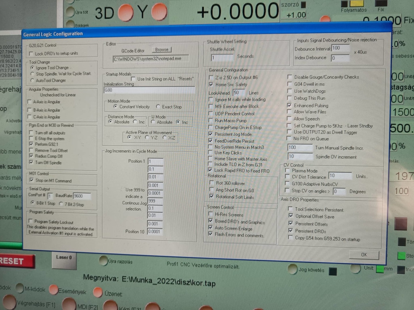

Na az az, amihez nem kell hozzányúlni. Viszont a nyíl jó helyre mutat: a constant velocity-t kell kiválasztani. Valószínűleg exact stop módban van, azért áll meg minden mozgás végén.
z3ac46j2r
Ott volt, de megváltoztattam. Nem javult, sajnos.
z3ac46j2r
A beállítások megegyeznek a képen láthatóval, mégse jó.
Megőrít
A g-kódban nincs véletlenül G61? Tedd már fel a g-kódot, hátha látszik valami.

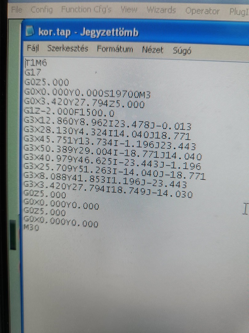

Fényképet nem tudok futtatni, begépelni meg nem fogom a kép alapján, mert egy kicsit hosszú. :) A videó alapján arra tippelek, hogy a cikkek nem passzolnak pontosan, azért kell megállnia, de ha felmásolod a g-kódot, akkor le tudom futtatni.
z3ac46j2r
Bocs, erre nem gondoltam, potolom
T1M6

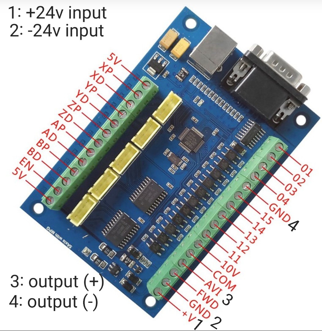

nadas
Ma jutottam oda,hogy kiprobáljam amit tanácsoltatok, de sajnos nem lett előrelépés.
Egyenlőre semmi jele feszültségnek a kapott info alapjánnaz kimeneten.
Nyitottam egy új profilt is a mach3-ban, talán az sehíthet korábbi probálkozások során átírt setting-ek miatt,de semmi.
Csatoltam egy fotót (mobilos),ahol jelöltem, az instrukciótok alapján én hogyan értelmeztem a tanácsotok.Nem vagyok vill mérnök, lehet csak félreértettem valamit.kérlek nézzet rá,ha van időtök, elég frusztráló hogy nem tudok tovább jutni ezen a ponton.Bármilyen ötlet,javaslat érdekel,mégha csak találgatás is.
Köszönöm szépen
Ezzel a programmal próbáltad már, kommunikál vele?

Na, potom másfél óra alatt ki is tudtam próbálni. (A kedvenc gépem főkapcsolója úgy döntött, hogy ezután valaki más vezesse az áramot, ő már belefáradt... Meg kellett találni, hogy hol vész el a delej, szétszedni, kicserélni, összerakni. [#falbav])
A baj az, hogy a g-kód és a beállításaid jók. Innentől nem igazán értem, hogy miért akadozik. Nincs több ötletem, bocs.
