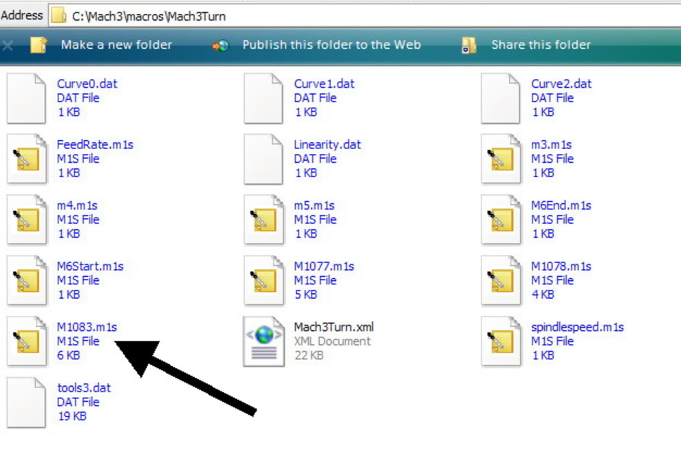

;C/Mach3/macro/Mach3Turn----ban megvan e ,,M 1083.ms1,, ez  fúróciklus macro
ifarkas
Igen benne van a "M 1083.ms1" és most működik is a második általad írt g-kóddal:

De, hogy tovább bonyolítsam, én a MachStdMillTurn-t használom, itt viszont egyenlőre nem találom a "M 1083.ms1"
Nem hinném, hogy egy másolás megoldaná a problémám.
Át kell néznem a program leírást.
