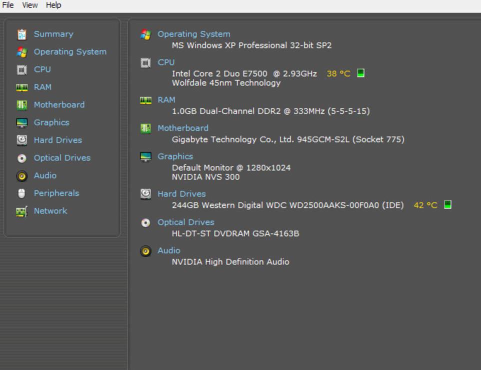

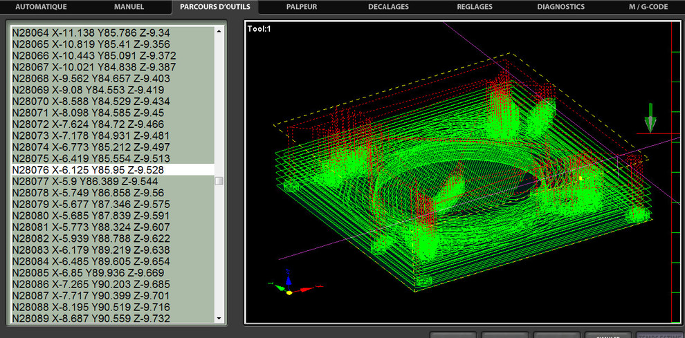

Itt egy kb 50000soros G-kod Mach3(v2.63) ezekkel a Pc paraméterekkel , nem fagy le .....stb .

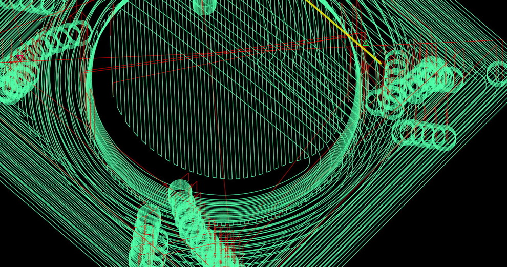

Egy nagyobb felbontású kép a  szerszám pályáról.

50000 g-kód sor az még nem annyira sok. Meg persze attól is függ, hogy milyen a kód. Egy lineáris mozgás (G0/G1) egy vektorból is kirajzolható, míg egy körhöz (G2/G3) sok vektor kell.
De amúgy az OpenGL-nek 50000 vektor az nagyon kevés, azzal egyszerűen megbírkózik. Gondok a sokmillió vektoroknál kezdődnek.
A másik dolog, hogy nyomtató porttal vagy mozgásvezérlővel használod a Mach3-at.
Mozgásvezérlő ugyanis puffereli a mozgásadatokat, emiatt, ha a számítógépet túlterheled egy időre, akkor se akad meg a mozgás. Nyomtatóporttal viszont a számítógép küldi közvetlenül a jeleket és így ha a számítógép túlterhelődik akár egy pillanatra is, akkor a mozgás megtorpan.
Szóval baj főleg akkor van, ha nyomtatóporttal van használva egy gyengécske videókártyával és nagy mennyiségű rajzvektorból álló g-kóddal.
