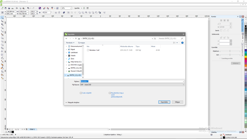

Szevasztok!
CNC területen teljesen kezdő vagyok, de Corelben ezer éve rajzolok, tervezek. Vettem egy MAch3 programmal hajtott használt marógépet, amit kipróbáltam az eladónál, minden fasza volt, de most, hogy élesben kellene a rajzot átvinnem a vezérlő programba, elakadok.
Tudna valaki segíteni?
Tehát:
Corelben rajzolok, s a rajzot kellene cnc maróval kimarnom. A rajzot exportálom Corelen belül .dxf formátumba.
Mach3 programon belül a LazyCam programot elindítom, megpróbálom betölteni a file-t, de a "splines" mennyiségére hivatkozva leáll. Utána olvastam, az okra, s kiküszöbölendő, egy próbaverziós DXF Tools Professional Edition plugint rátelepítettem a Corlere. Itt minimalizáltam a splines mennyiségét.
Csupán annyi a változás az eredeti problémával szemben, hogy hibaüzenetet ugyan nem kapok, de a betöltött file képe ismeretlen, egy üres téglalapot mutat, amivel ráadásul kezdeni sem tudok semmit.
Amihez ragaszkodok: Corel program, s lehetőség szerint a Mach3, mivel ezzel működött a gép. (Mielőtt megkérdeznétek: Az eladó külföldre költözés miatt adta el a gépet, nem áll módomban őt nyaggatni).
Fentiek alapján segítséget kérnék, hogy Corelből hogy lesz marópálya Mach3-ban!

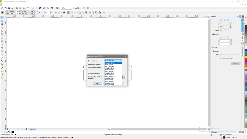

kmajer
dxf exportnál: convert splines to polylines

Export előtt az alakzatokat konvertáltad? "Convert to curves"

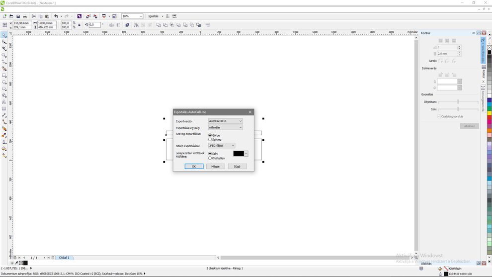

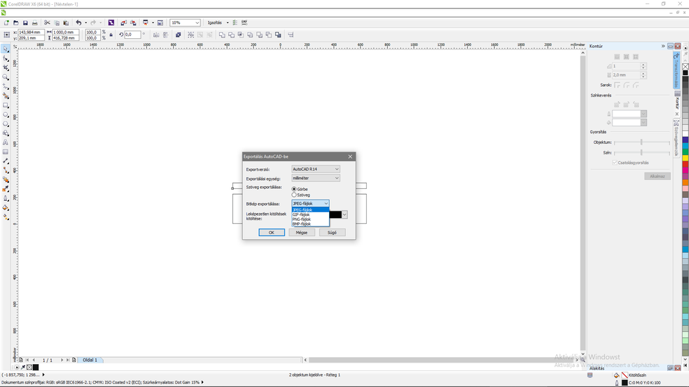

ens4xcz9
dxf exportnál az alábbiakat látom, más lehetőség nincs, polylinesról szó sem esik.
lásd mellékelt fotók.
további ötlet?

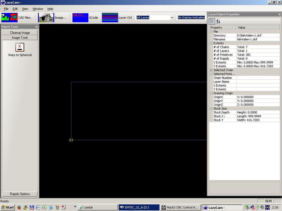

ens4xcz9
a LazyCam a görbévé konvertált és dxfbe exportált file-t most megnyitotta, nem panaszkodott a splinesra, ellenben a mellékelt képet látom, semmivel sem tudok mit kezdeni. további ötlet? jut eszembe, felraknámm a dxf file-t is, hátha, ami egyébként csak egy próba, amolyan gyakorlás, nem éles munkafile, de a fórum motorja nem engedi.

maga a file semmi extrát nem tartalmaz, csupán ezzel küzdök. szerintem valamelyik programommal lehet baj a corel-lazycam kettősben.
