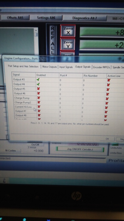

6ms4y9x7
Hello! Találtam valami hasonót csak ha kipipálom akkor sem változik semmi.. Ha egyáltalán jó helyen járok [#conf]
Menü-> Config->Port&Pins->Motor Outputs, -> a megfelelő tengelynél "Step Low Active" kipróbálni pipával, pipa nélkül, majd "Alkalmaz" és Menü->Config->Save settings
