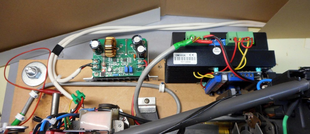

Megmutatom, mire akarom használni az összeállítást, ami provizórikus, a feladat elvégzés után szétszedésre kerül. A hajtás elfekvő egységekből lett összerakva, ezért tűnhet túlméretezettnek, és bonyolultnak... (PC táp 12V+DC-DC konverter 70V ki).

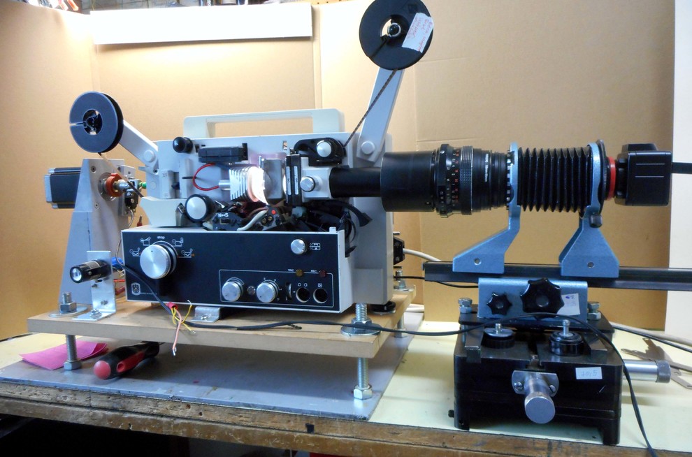

Hűdefacamá'!  de mi ez? :)
sasi
8 mm-es filmdigitalizáló. Ebben az összeállításban kockánként fotózza a filmet, amit egy szoftver összefűz.
A fotófeltétet digitális kamerára is lehet cserélni, de ennek a képminősége rosszabb. A hangos filmjeimet fogom így digitalizálni. Kockázással is megoldható lenne, de macerás a kivitelezése.
Én, valami lyukszalagos lézerágyúra gondoltam első látásra,[#vigyor2] de már tudom, @sasi...megmondta a tutit.
Aha!
Titkon reméltem, hogy találok benne Zeiss alkatrészt. [#wink]
