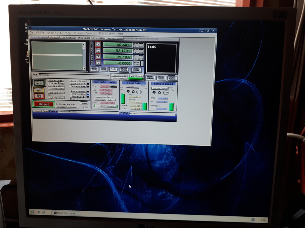

Van egy olyan kérdésem hogy meg szeretném változtatni az ablak méretét hogy kitöltése a képernyőt most 800x600-ban tölti ki az én felbontásom 1280x1024 erre szeretném beállítani.
Config/general config... jobb alsó sarok
umcdfiahe
Köszönöm este otthon megnézem.
umcdfiahe
Sikerült köszönöm.

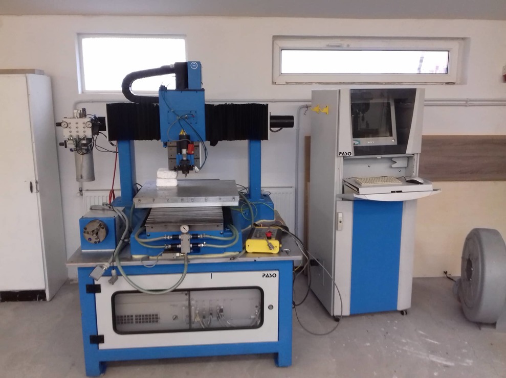

Adott egy most vásárolt de régebbi (gravírozó) gép (Kuhlmann P20T). 1990-es gyártás, de 2004-ben fel lett újítva. (nem hobbi gravírozó) Léptető motoros, Berger Lahr vezérlővel (KIM500), saját programmal, vezérlővel. (Bes/P, BesGrav) amit én szeretnék lecserélni ha lehet Mach3-ra vagy megetetni G-kóddal a vezérlőjét. Soros porton keresztül kommunikál a géppel, de nem step/dir-es. Tud valaki ebben segíteni? Köszönöm!
