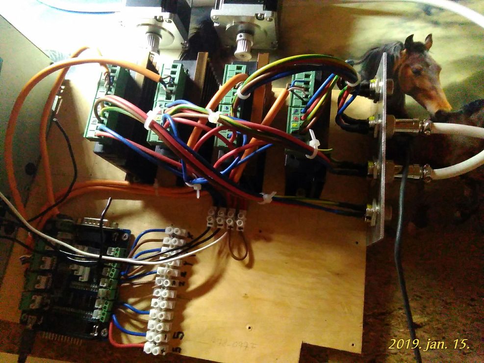

Van egy félkész cnc gépem és azt szeretném végre beüzemelni.Gondoltam előtte egy deszka elektronikán kipróbálom, hogy tudom e mozgatni a motorokat.
TB6600 vezérlők meg HY-JKM5 5axis kártya. Egy kép az elekrtonikáról meg a kábelről.
