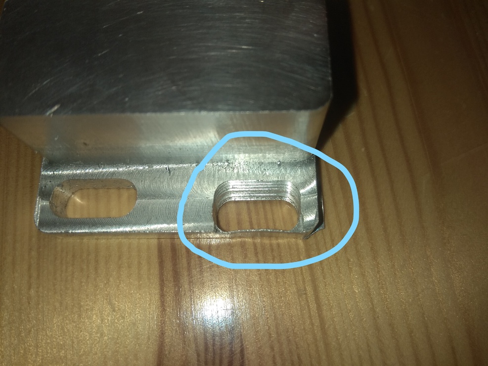

Már jó pár napja a képen lévő problémával küzdök: Van egy kis cnc-sített 3 tengelyes marógépem és az alábbi alkatrész összes műveletét tökéletesen megcsinálja, kivéve a bekarikázott zsebet. ugyanis mindig ennél a résznél szépen fokozatosan lépéseket veszít mindig ugyanígy.
Már jópárszor próbálkoztam és a túloldalon lévő másik két zsebet(ezek nem látszanak a képen) tökéletesen megcsinálja, aztán átjön erre az oldalra és elrontja az x tengely mentén. A motorok bikák és kis fogásmélységeket veszek szóval azokkal nem lehet baj. Meg az eddigi pár egyszerűbb alkatrészt is simán megcsinálta.
Már beállítottam a "Sherline 1/2 pulse mode"-ot. A Kernel speed-et felvittem 100kHz-re. illetve a step és dir jel szélességét is felvittem 5 us-ra a motorbeállításoknál. Ezekenkívül még az "Enhanced Pulsing" is bevan kapcsolva, a gyorsítási értéket pedig felére csökentettetem az x tengelyen. Az LPT illesztő kártyáját is lecseréltem egy 12000 Ft-os minőségibbre szóval szerintem azzal sem lehet baj.
Úgyhogy kezdek kicsit kétségbe esni. Van esetleg valakinek egyéb más ötlete ezeken kívül? Én esetleg még a mikrolépés beállításokra tudnék gondolni de azt eddig még nem piszkáltam. Most 1/32-es léptetésre van beállítva.
Ha lenne valakinek még ötlete az előre is köszönöm.
Ez mekkora méret ?
Valami egész puha anyagban is próbáltad ezt megcsinálni, abban nem rontja el ?
ibudwmwah
A zseb méretei: 7 mm széles, 15 mm a teljes hossza és 6 mm mélyen marom bele az alumíniumba.
Az egész tömb amúgy egy 44x48x25-ös alu tömb. A zsebmarás elött tökéletesen le tud marni 12x48x19 mm-ernyi anyagot erről a tömbről, szóval azért gondolom, hogy a motorok bírják.Ezért nem próbáltam még puhább anyagban, de akkor lehet holnap megnézem azért.
Illetve azt elfelejtettem mondani még, hogy a sok próbálkozásból már 3-szor sikerült megcsinálnom hibátlanul, úgy hogy nem tévesztett lépést. Ezek mindig akkor sikerültek, amikor valami beállításon változtattam, és akkor azt hittem, hogy meg is javult, de a következők már sosem sikerültek.

Hasonló jelenséggel sokat kínlódtam a köszörű gépemen.
Lépésről lépésre vissza ellenőriztem mindent, látszólag minden rendben volt.
Végül már csak a léptető motor maradt.
Levettem a meghajtó szíjat, és viszonylag nagy sebességen el kezdtem járatni oda-vissza.
Ekkor jött a meglepetés, a motor néha megakadt, majd folytatta a megadott program szerint.
A motor látszólag teljesen rendben volt, kézzel forgatva semmilyen akadást vagy ellenállást nem lehetett rajta érezni.
Egy motorcsere után a hiba teljesen megszűnt, pedig a 6,4 Nm-es motor helyett egy 4 Nm-es került beépítésre. Ez volt kéznél.

Csak nekem az a baj, hogy mindig ugynannál a zsebnél téveszt lépést ezért gyanús, hogy a motor lenne a baj. De köszönöm az ötletet, egy próbát végül is megér. Ma majd megpróbálom megcserélni az x és y tengely motorjait és meglátjuk.

Nagyon hasonló jelenségem volt egy 3 fészkes (furatos) munkadarabbal.
Csapágyfészekből 2 lefutott hibátlanul, a harmadik lépcsőzetesen elmászott. Érdekes módon csak a második munkadarab lett rossz, az elsőnél minden rendben volt.
Linuxos EMC2 volt, egy öreg PC-n.
Ha két részre bontottam a g-kód fájlt, akkor szépen lement az első két pocket, majd utána hibátlanul a harmadik is.
Próbáltam újra az első g-kódot, megint elmászott.
Arra jutottam, hogy mintha a sok G2 és G3 parancs egy idő után meghülyítené a gép memóriáját, mert Y értéket fordulónként folyamatosan csökkentette 7-8 századdal
Figyeld meg, hogy amikor a géped téveszt, akkor kiírja-e az Y irányú léptetési utasítást. Ha igen, akkor PC-Mach probléma van. Ha Y értéke marad mindig a fájlban lévő értéken és mégis ellép Y-ba, akkor pedig a gépeden kell a mechanikai hibát keresni.

Köszönöm a tippeket mindenkinek, sajnos a tegnapi nap során mielött még bármit is csináltam volna, újra telepítettem a mach3-at, illetve gondoltam optimalizálom kicsit az xp-t a mach3-hoz. Ez olyan jól sikerült, hogy most még több minden romlott el. Ugyanis az LPT porton folyamatosan jön a főorsó vezérlő jel, ezért mihelyst kinyomom a RESET gombot a programban a marómotor bekapcsol. [#guluszem1]
Illetve a léptetőmotorok ugyanolyan motorbeállításokkal sokal kissebbeket lépnek mint elötte. Tehát 10 mm helyett kb lépnek 1 mm-t.
Szóval valamit nagyon elcsesztem a gépen, ezért most elöbb ennek kell neki esnem, hogy egyáltalán neki állhassak az eredeti probléma megoldásának.
