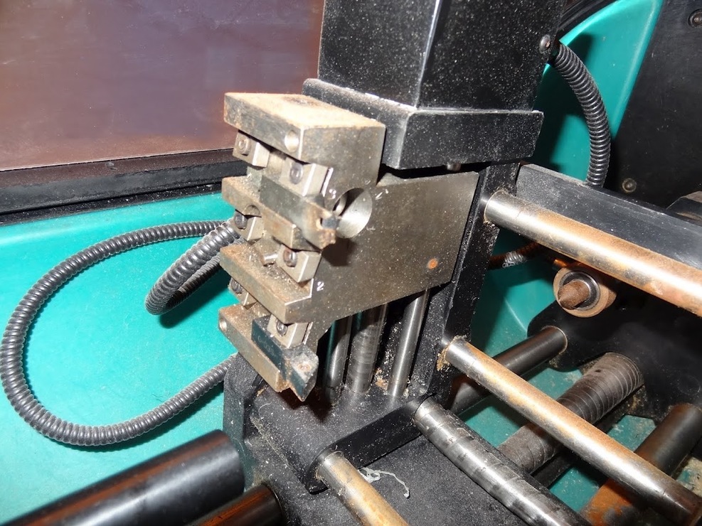

Mach3_Turn ATC
egy régi cucc az arhívumból(ha valakit érdekel)
M6 Vége Kód alatt
Az alapértelmezett szkript itt visszahelyezi az eszközt M6 startra, ha bármilyen mozgás történt a szerszámcsere során.
x = GetToolChangeStart( 0 )
y = GetToolChangeStart( 1 )
z = GetToolChangeStart( 2 )
a = GetToolChangeStart( 3 )
b = GetToolChangeStart( 4 )
c = GetToolChangeStart( 5 )
if(IsSafeZ() = 1) Then
   SafeZ = GetSafeZ()
   if  SafeZ  > z then StraightTraverse x, y,SafeZ, a, b, c
      StraightFeed  x, y,  z  , a, b, c
else
Code"G00 X" & x & "Y" & y
end if
