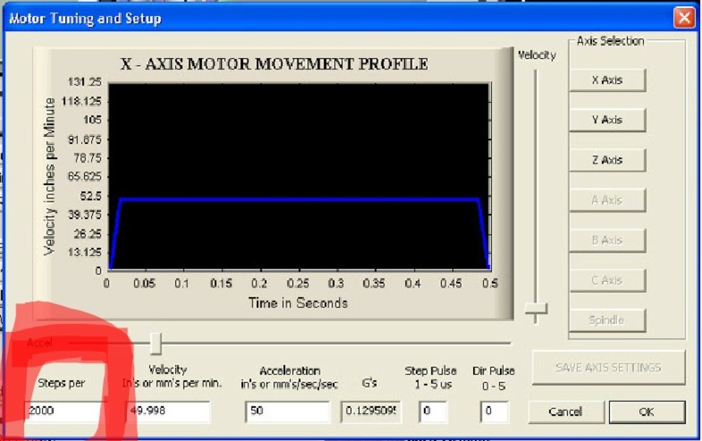

A képen bekeretezett értéket kell ugye át írnom ?!
Szóval pl ha az érték az 5ös orsónál 200 akkor a 10-nél 100 ??

Mikrolépés (1,2,4,8,16,32,stb) x 200 (1,8°-os motornál) / menetemelkedés (mm)
Config>Motor Tuning párbeszédablak. A Steps per ablakba írd az értékeket. Ide azt kell beírnod, hogy 1 milliméter elmozduláshoz hány léptetés szükséges.
Ha 1,8° fokos a motorod felbontása, akkor egy fordulatot 200 egész lépéssel fordul. Tehát ha pl. az 5 mm-es orsódon van a motor akkor azon a kocsi 5 mm-t fog elmozdulni. De mivel neked az 1 mm-re eső lépésszámot kell beírnod az ablakba, a 200-at el kell osztanod a menetemelkedéssel, ami nálad 5 mm. Tehát az ablakba 40-et kell beírnod, hiszen 40 lépéssel fog megtenni 1 mm-t a kocsi.
Ha viszont mikrolépéses üzemmódot választasz, akkor meg kell ezt a számot szoroznod a mikrolépésekkel.
Pl. 32-es mikrolépést állítasz be, akkor 40*32=1280, ezt kell beírnod az ablakba.
Ez ugyan az amit Devecz Miklós írt, csak bő lére eresztve, hogy értsd is mit miért csinálsz.
