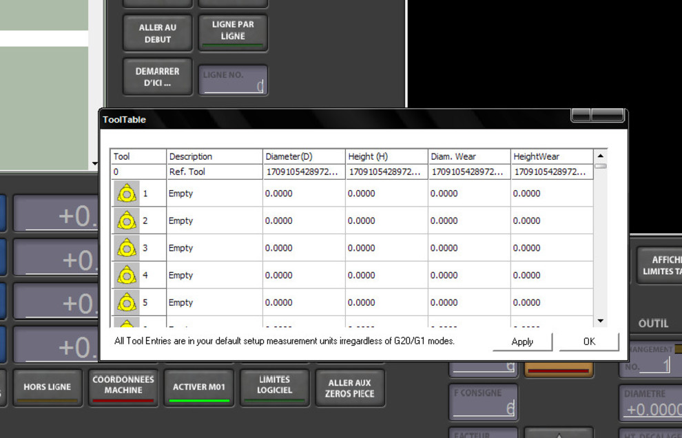

Sziasztok hol tudom mach3-ban beàllítani a szerszàmmagaságot ha egyszerre tōbb szerszàmot cserélgetek és ne keljen mindig felvenni. marógéről lenne szó. Vàlaszt kōszōnōm
2am4nwzib
Itt .Config----ToolTable

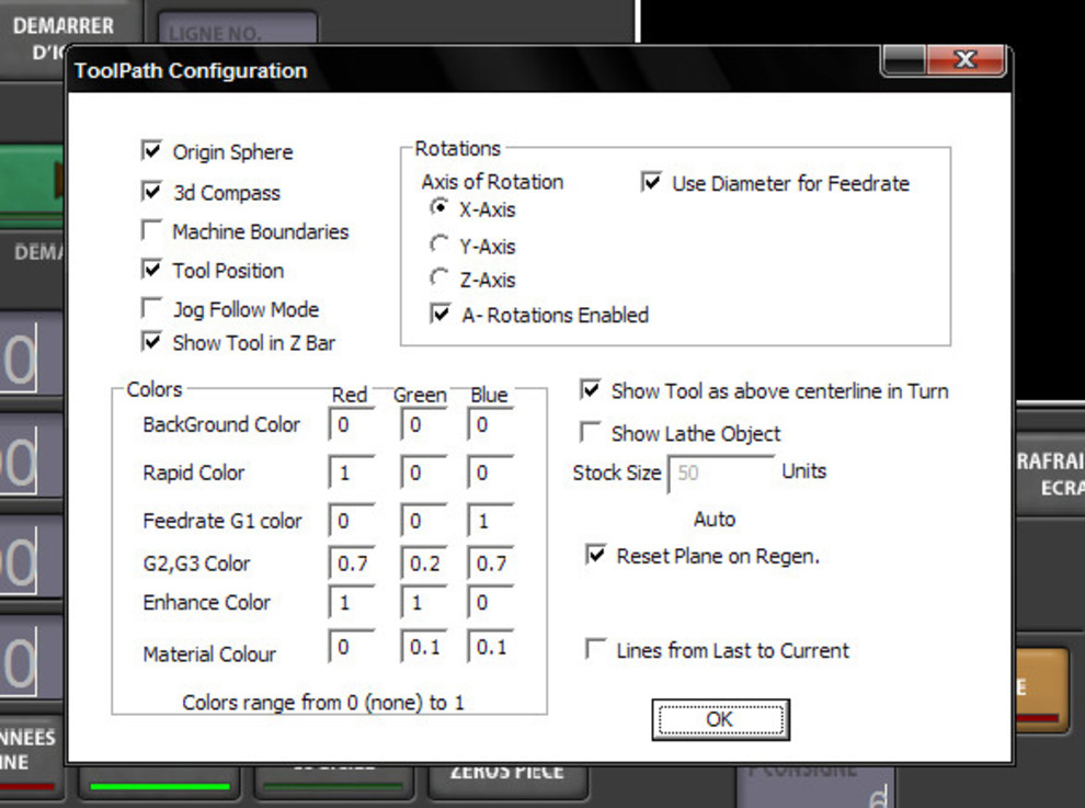

Sziasztok! Segítséget szeretnék kérni 4. tengely beállításának ügyében. A problémám az, hogy bár a forgató szépen forog jobbra-balra, a mach3-ban a Program run fülön a számláló semmit sem számol. Gondolom fokokban kellene mutatnia az elmozdulást, de a számláló mindig nullát jelez. A beállítást a következő cikk alapján végeztem:
http://cnc-is.hungarianforum.com/t9-4-tengely-forgato-konfiguralasa
A különbség annyi, hogy nekem nem A, hanem a B tengely van beállítva. Ha esetleg valaki tud segíteni a probléma megoldásában akkor megköszönném, ha válaszolna!
Persze, mert itt csak az x -y -z és A tengelyt jelzi ki.
Nézd meg a diagnózis fűl alatt.

Még annyit hozzátennék: Mindenképp érdemes az A tengelyt használni forgatónak, mert csak az tudja a 360 fokos beállítást.
A szerszámút megfelelő kijelzése is csak úgy működik.

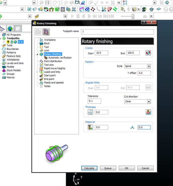

Valóban a diagnózis fülön jelzi ki a B tengely pozíciót, de sajnos mindenképpen át kellett neveznem a tengelyeket, mert a Powermill csak az X tengely köré tud szerszámpályát generálni. A Vectric által generált G-kódban is A tengely van, holott az X tengely fix, és az Y mozog a munkadarab felett. Én úgy tudtam, hogy ez a B tengely kellene, hogy legyen.
2am4nwzib
Powermill; Rotary Finishing - ahol tényleg csak X körül forog.....

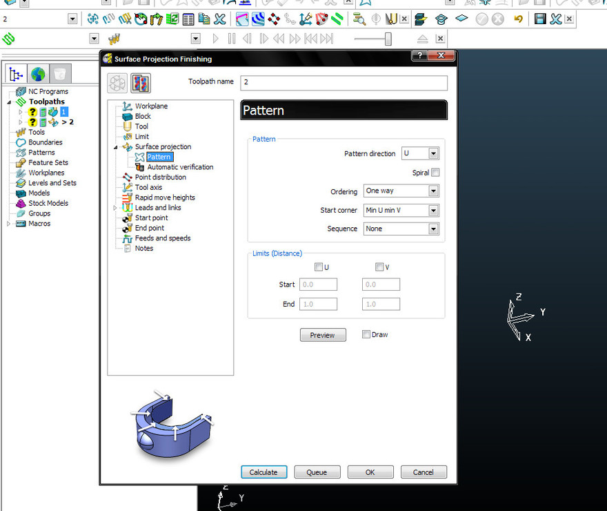

           De , létezik egy máááásik  ,,Surface Projection Finishing,, ahol a többi tengelyt lehet beállítani , sõt még 4tengely szimultánt is .

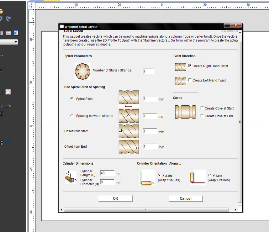

Vectric ; Wraping funkcióval ... X vagy Y kiválasztani .

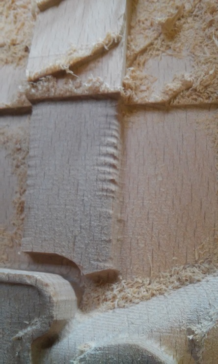

Ha valaki esetleg tudja, hogy mi okozhatja a képen látható hibát, kérem ossza meg velem az esetleges okokat. A gép nem szorul, nincs kottyanás vagy lépésvesztés, de mégis néha letöri az éles sarkokat. Ahogy észerevettem, inkább csak akkor, ha száliránynak keresztben marok. Olyan, mintha a Z tengely késve emelné fel a szerszámot, de nem hiszem, hogy ez lehetséges!?

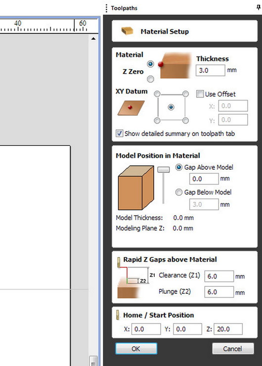

Vigyazat ezekre a beállításokra ....Rapid Z (0 érték vagy kicsi) okozhatja.
rbf8ifs8m
Köszönöm a gyors választ! A plunge érték valóban 0 volt! Azért kíváncsi lennék, hogy miért befolyásolja ez az érték azt a szerszámpályát, ami -11 mm-en van, mint a fotón látható esetben is. Miért töri le a sarkokat ha ez az érték kicsi? És miért csak random jelleggel?
Mennyi az  a minimum érték, aminél már nem töténik meg ez a "baleset"?
