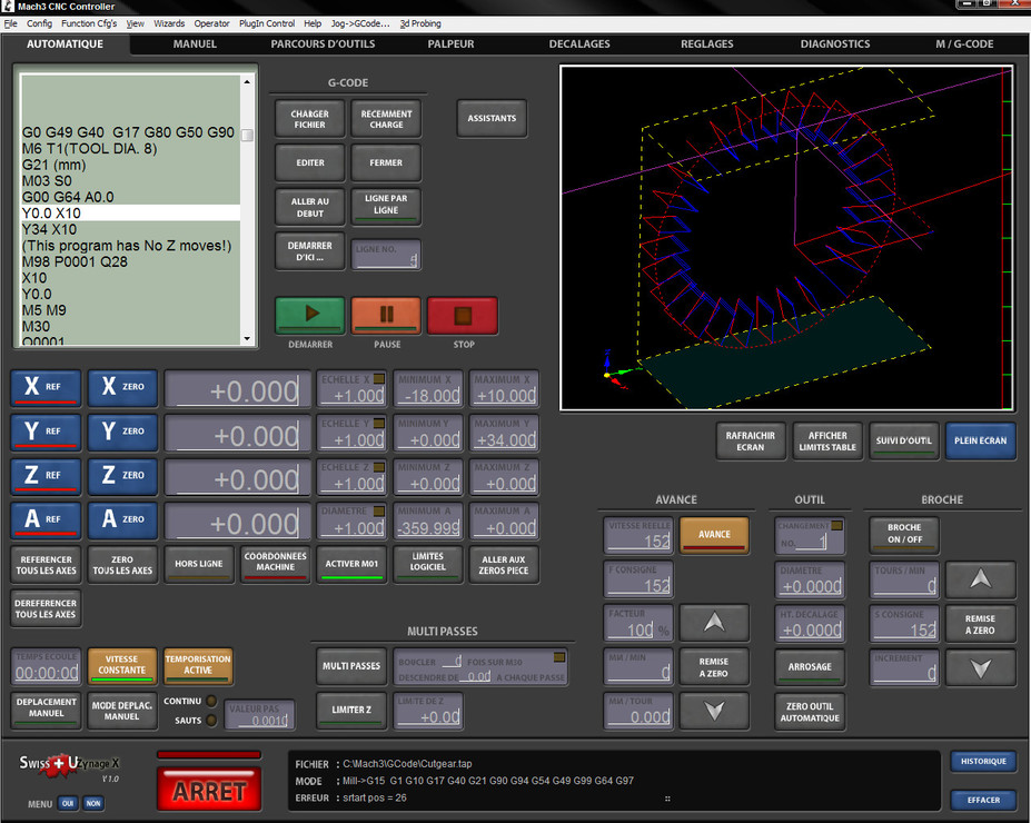

,,Wizard_Gear,, funkcióval használom a M98-M99 és működik , egyetlen gondja export-import esetén (sor eleji ismétlésre figyelmeztet) mellékelem a ,,General Config,, beállításokat.

Az a furcsa, hogy nekem a menüsor eltér, pedig ez az utolsó Mach3 verzio,(R3.043.066) és a gear wizardot sem találtam a Wizards menüben. (Azonos programról beszélünk? [#kacsint] )

Mach3 R2.63 Win-Xp alatt fut.
G0 G49 G40  G17 G80 G50 G90
M6 T1(TOOL DIA. 8)
G21 (mm)
M03 S0
G00 G64 A0.0
Y0.0 X10
Y34 X10
(This program has No Z moves!)
M98 P0001 Q28
X10
Y0.0
M5 M9
M30
O0001
(srtart pos = 26)
G01 Y25.5 F200
X-18 F300
G00 Y34
X-10
G01 Y25 F200
X-18 F300
G00 Y34
X-10
G01 Y24.5 F200
X-18 F300
G00 Y34
X-10
G91 A-12.8571
G90
M99

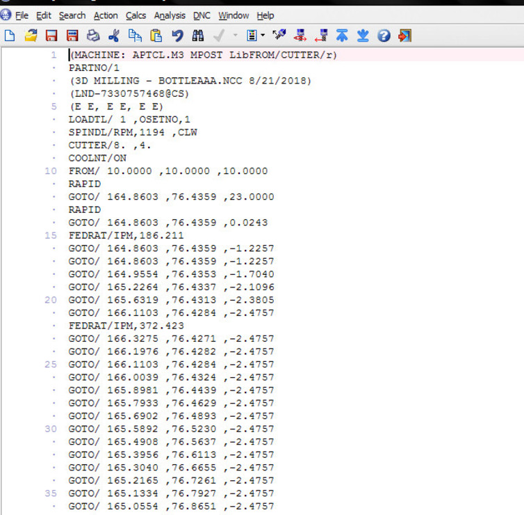

Valami hasonlóval találkoztam ,ez az úgynevezett APT Semleges kód .
