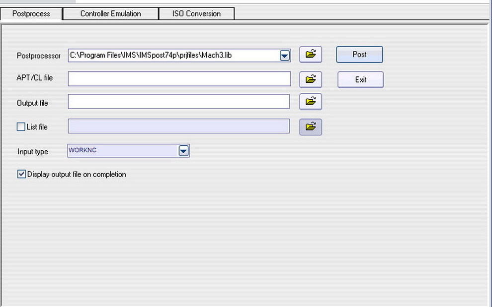

Egy univerzális megoldás Mach3_postprocesorra .
IMSPost
1) a generált kódot elmenteni ,,APT/CL,, formátumra
2) import ,,IMSpexec,, kompatibilis(Wornc,NX,Tebis,PTC,SurfCam,MetalCam,MasterCam,I-Deas,HMS,GibbsCam,Euclid,Delcam,Cimatron,Catiav4/v5)
és máris jön  a ,NC/TAP/CNC/ISO.

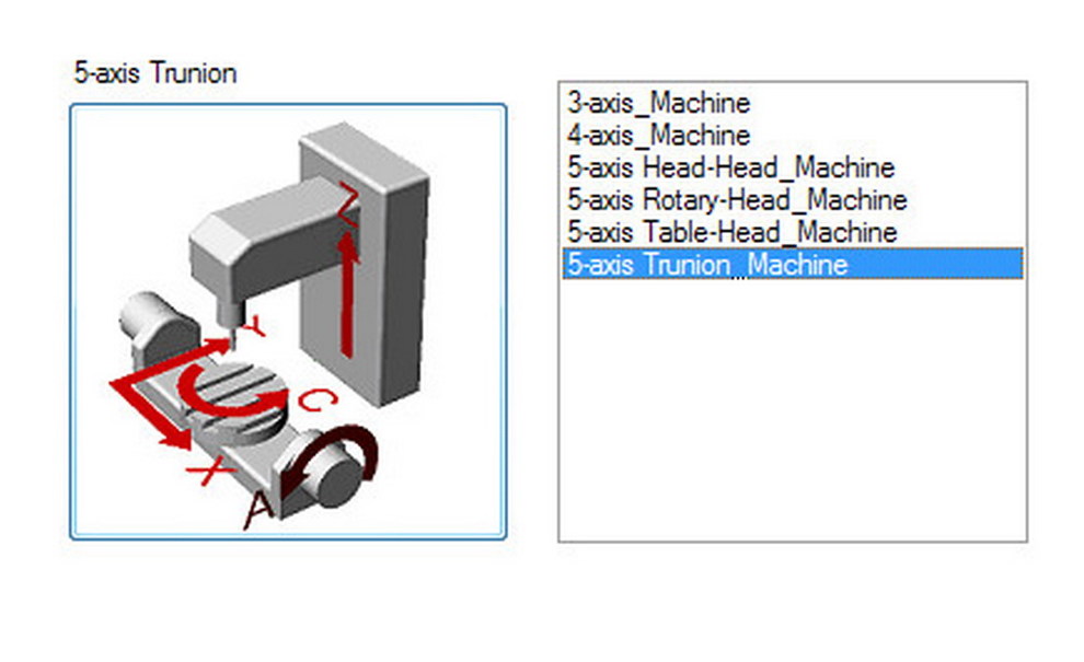

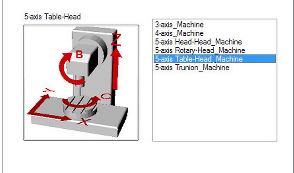

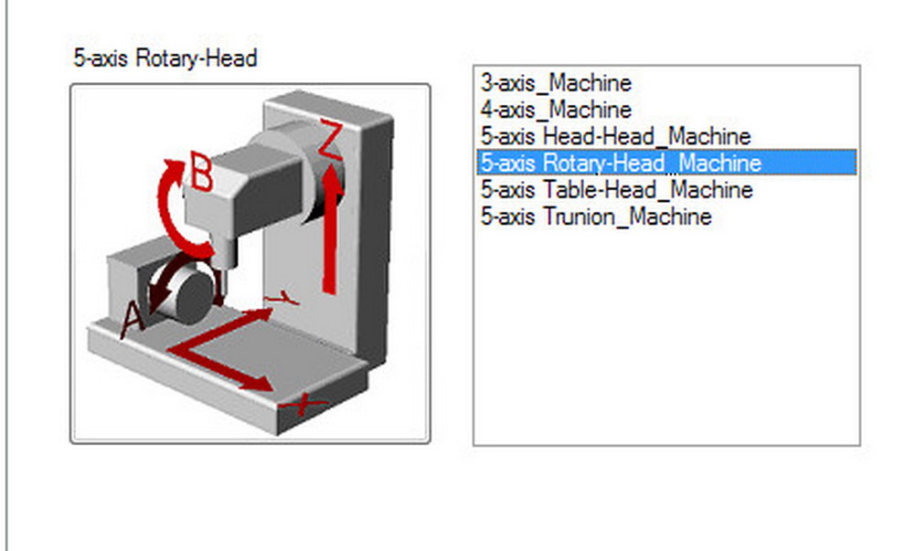

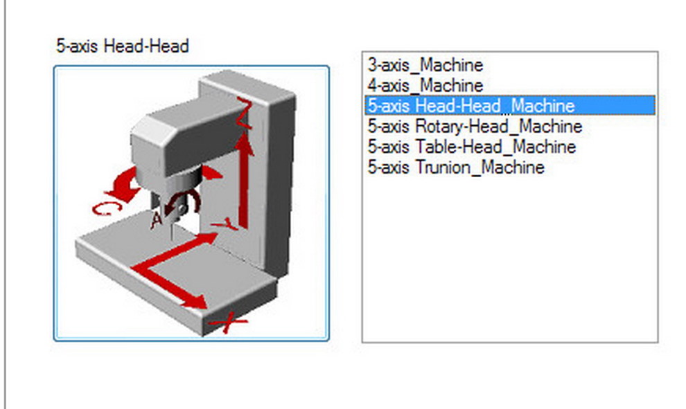

Miért bonyolult Mach3 postprocesort fejleszteni 5 tengelyre?
mert 4 kombináció és variáció létezik!

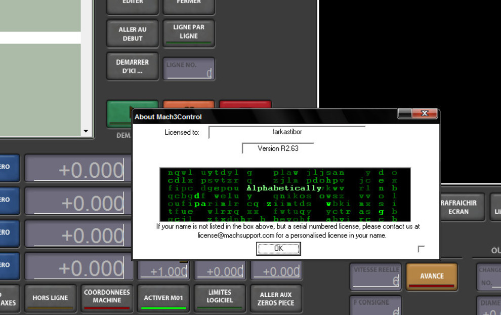

a következő a problémám. Az Aspire-ben megírt g-code
(Mach 2/3 ATC Arcs (mm))-t egy Mach3 driveren futtatva vágok. Eddig minden jó volt, csak elszállt a driver, újra raktam de most nem akarja lefuttatni a 1000 sor feletti codokat vagy hibásan futtatja.
Mi lehet a probléma és mi a megoldás?
Esetleg Debrecenben ismertek valakit aki CNC marógépekkel és a szoftverekkel foglalkozik?
Előre is köszönöm.
2am4nwzib
A Help-About Mach3 Licens , valószínűleg DEMO  sór limitált(500-1000)
pp4pf5dy
Valóban. Tudsz esetleg segíteni, hogy hol lehet találni jót?

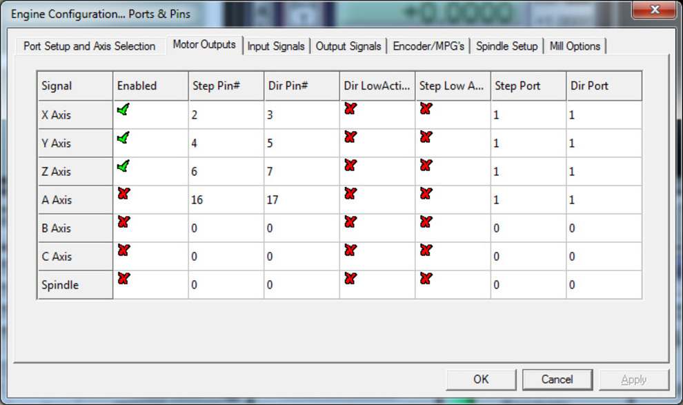

Van a step és dir oszlop mikor kell csak az egyiket és mikor a másikat vagy mind kettőt egyszerre bekapcsolni ??
Láttam olyanokat hogy mind a kettő bevolt kapcsolva de láttam olyat is hogy csak az egyik oszlop
Melyik a jó változat ? Vagy mitől függ ??
Ki-be kapcsolni az Enable oszlopban levővel lehet egyszerre a Step-Dirt. Ha 0 a pin szám akkor értelemszerűen nem ad ki jelet,
A Step és a Dir Low Active oszlopokkal lehet a jelszintet beállítani, Step esetén magas vagy alacsony jelszintre lépjen, Dir esetén az irányt lehet változtatni.

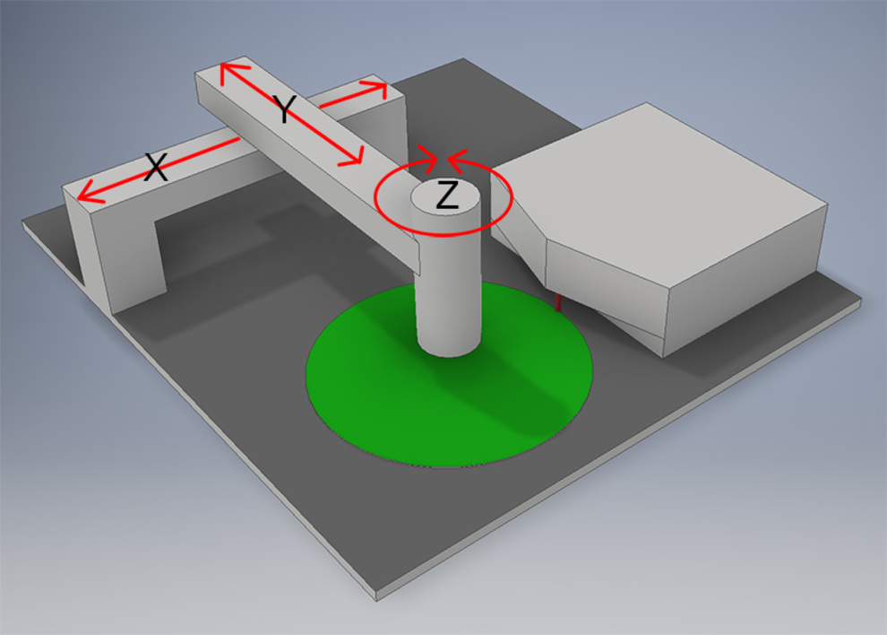

Segítséget szeretnék kérni! Olyan CNC vezérlő programot keresek ami megfelelne egy textilipari géphez is, ahol az a cél, hogy minden esetben a munkadarab széle kerüljön a szerszám alá. Mellékeltem egy vázlatot, hogy mire is gondolok (Zöld színnel jelöltem a munkadarabot és pirossal a szerszámot)
Szükséges funkciók:
- X és Y tengely lineáris mozgatása
- Z tengely forgatása
- Főmotor fordulatszám szabályozása
- kb. 4-8 egyéb kimenet vezérlése (pl. elekromágnesek, pneumatikus szelepek...)
- Egyéb funkciók: automatikus ismétlés
A Mach3 tudja ezt?
Köszönöm előre is a segítséget!

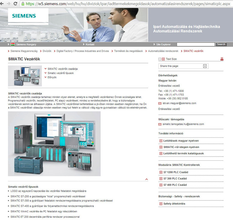

2am4nwzib
Siemens Simatic

Alapból nem tudja az összes felsorolt funkciót, de értő kezek alatt látványosan idomul.
A Mach3 népszerűségét többek közt pont ezen rugalmasságának, univerzalitásának köszönheti.
Persze az igényeidet más hobby cnc vezélő szoftver is ki tudja elégíteni, pl. az UCCNC vagy a linuxos melynek most nem tudom az aktuális nevét.
