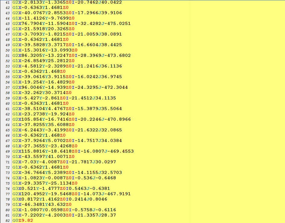

,,szintaktikai,,
erre gondolsz (kép)  ?

5kfiyrw95
Olyan hibára gondolok ,Pl a program elején G4 x4 várakozást
Csak ugy fogadja el ha javitom G4 P4 -re
2am4nwzib
,,G4,,
Ez megtartja a tengelyek mozgását a P-szám által meghatározott másodpercben vagy milliszekundumban. A használandó időegység a Config> Logic párbeszédablakban van beállítva. Például, ha a másodpercre van beállítva, a G4 P0.5 fél másodpercig marad.
Ha ,,x,,et ir be a G4-után akkor Aspire hiba.

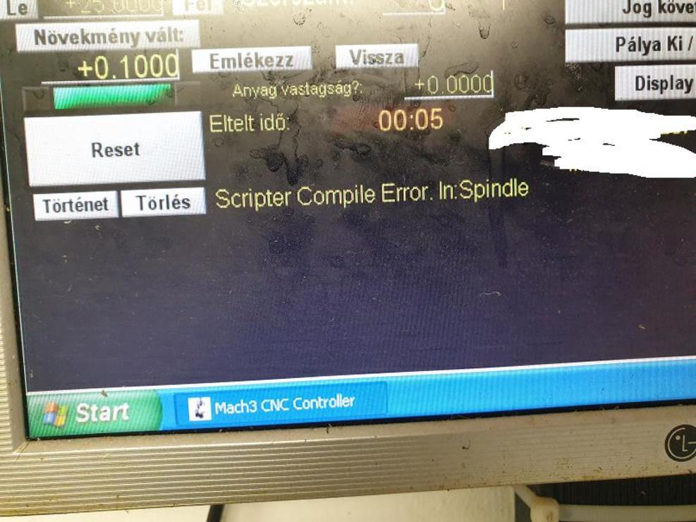

Üdv.
Kis segítséget kérnék tőletek.
A mellékelt képen látszik a hibakód.
Mi lehet a gond?
A gépet szinte minden nap használom, tegnap is ment és nem volt vele gond. Ugyanez a gkód ment rajta tegnap is.
Ma reggeli bekapcsolás után meg ezt írja ki mikor elindulna a folyamat.
Előre is köszi.
Zoli
2am4nwzib
Üdv
Zárd be a Mach3-at és indítsa újra a Windowst.
( a PC-nek nem hiszem hogy jót tesz az alacsony hőmérséklet)
10 - 15 fok alatt mindenféle bajok elő szoktak jönni. Főleg indításkor.
Lehet, nálad is ez a gond.
