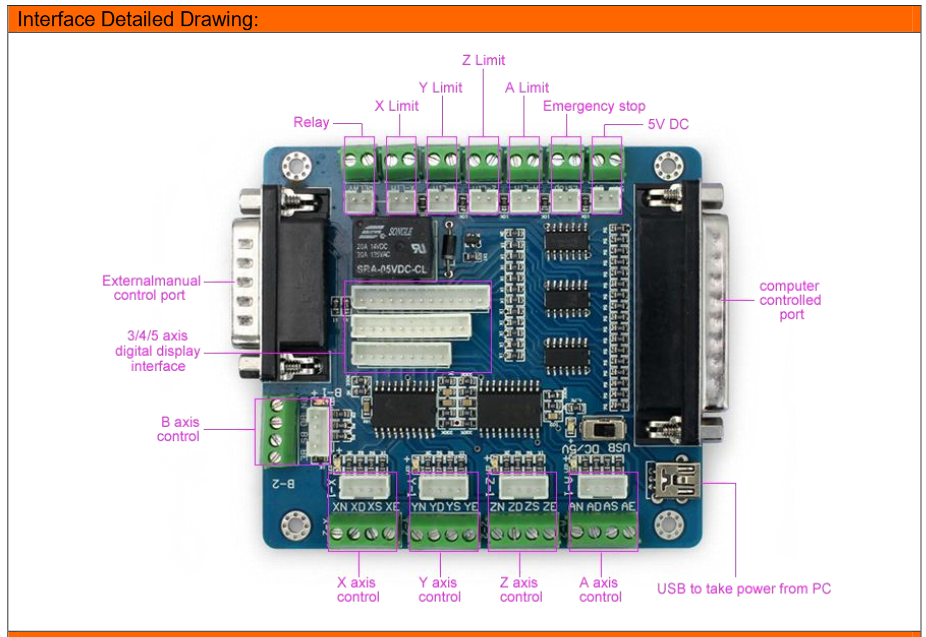

Nem lehet, hogy azon a kártyán az usb csak tápellátás? Mert nagyon úgy néz ki.
De bizony!

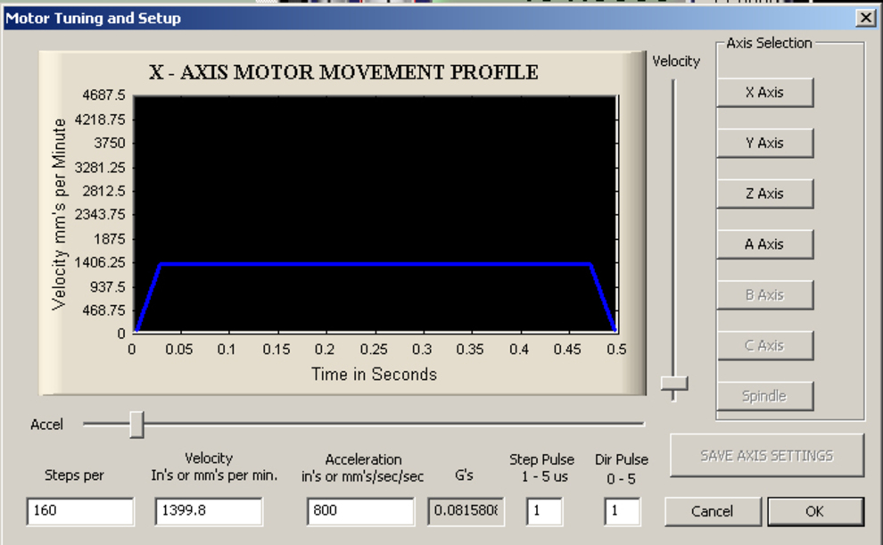

Azt hiszem rájöttem hogyan kell használni a motor tuningot, részrevettem, hogy ilyenkor csak a fel le nyíl gombok működnek a kiválasztott tengelyen.(?) Viszont így mindegyik kiválasztott léptető egyformán rángatva működik a megfelelő irányba. Sebesség és gyorsulás állítgatására sem hagyják abba, csak a rángatás sebessége változik a beállításoknak megfelelően. Kb.4 elindulás/megállás egyenlő ütemben másodpercenként.
Mit tegyek?

A motortuning beállításai?

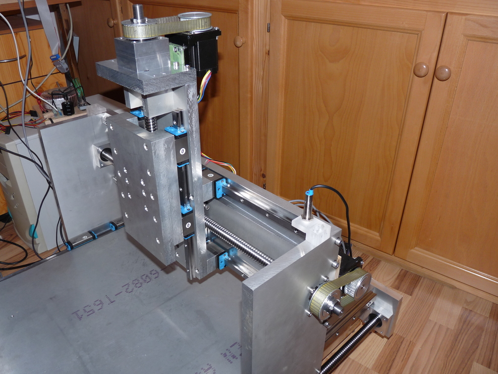

A gép: 2x2,1Nm y tengely, 4Nm x tengely 2,1 Nm ztengely. 20x5-ös golyósorsók, 1:1 meghajtás.

Motor tuning

4db DM556D motorvezérlő (mikrolépés 800-on)
300w-os táp 42V 16800uF
LPT illesztő kártya 3V3 (CNCPart.hu)
UC100 vezérlő
