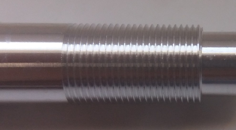

Egy Mach3 menetvágásról szóló vita margójára
A képen látható menet az alábbiak szerint készült:
•   EMCO Unimat PC (Mach3-ra átalakítva)
•   Párhuzamos port, csatolókártya nélkül
•   Index jel
•   18 Watt bemenő teljesítmény a főorsó motor tápjának 230 V-os bemenetén fordulatszám stabilizálás nélkül (!!!)
•   X tengely 0.5Nm , Z tengely 3.1Nm léptetőmotor
•   Főorsómotor 50W
•   Főorsófordulat 190Rpm
•   A menet mérete: 7,3 X 0,5, metrikus
Teszem mindezt közzé a városi legendák cáfolása végett. Nem szeretném, ha a kezdők vagy a haladni vágyók azt a ,,véleményt" tartanák valósnak, amit a kudarcot vallott, vagy gyakorlati tapasztalatokkal nem rendelkező, feltételezésekből kiinduló, vagy éppen csak elméletben menetet vágó forumtársak nyilatkoznak!
Tehát:
•   Nem igaz, hogy a Mach3 csak a mellékmozgás indulásakor szinkronizál
•   Nem igaz, hogy csak nagy tömegű és nagy teljesítményű főorsóval működik
•   Nem igaz, hogy csak rövid menetet vág
•   Nem igaz, hogy nem húzza ki a kést kellő időben a fogás végén
•   Nem igaz, hogy az index jel alkalmatlan a menetvágásra
   Bíztatok mindenkit, hogy aki menetet szeretne vágni az nyugodtan fogjon bele a fejlesztésbe! Nem túl nagy beruházás, csak egy index jeladót kell felszerelni!
