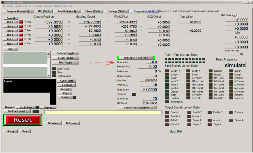

Valaki megnézné legyen szíves, hogy az ő Mach 3-jában a diagnosztika képernyőn (Alt-7) a "Time in Int." értéke mennyi?
Lásd: csatolmány piros nyíllal jelölt rész
Ez akkor fordul elő, amikor túl lapos a felfutó, lefutó rámpa a motortuningban.
Ha meredekebbre állítod, helyrejön.
J-Steel
Igen, és újra kellett indítanom valami miatt. Ezért nem volt hatása azonnal, hiába próbálkoztam.
Ez már megoldódott.
A Mach3 -ban sok olyan funkció van amit ha változtatsz, csak újraindítás után lép életbe.

Érdekesen viselkedik a MACH3, és ez sajnos nincs dokumentálva, de kiderült a turpisság:
A következőek a tények:
- Windows 7 64-bites gépen megy nálam a mach demo, amivel a funkciókat próbálgatom CNC gép nélkül
- Ebben az összeállításban nincs működő párhuzamos-port driver
- Amikor tesztelgetek, akkor nincs csatlakoztatva semmilyen kártya
 A másik XP-s gépen, ahol a Pokeys kártya is online (ott sincs telepítve a párhuzamos port), kiderült hogy a kézi vezérlésben 100%-nál valóban eléri a motor maximális sebességét.
 Valaki azt írta a Mach fórumon, hogy amikor egy XP-s gépen tesztelte a párhuzamos portot, és utána elindította a MACH-ot, az az LTP-Porttal nem tudott összekapcsolódni, és neki is pont így viselkedett, hogy a motor sebességének csak 1/6-át tudta kézi módban kicsikarni.
 Én ebből arra következtetek, hogy ha semmilyen eszköz nincs rácsatlakoztatva a MACH-ra amit vezérelni tudna, akkor így reagál.
 Még egy dolog, a korábban linkelt diagnosztika képen lévő pirossal jelölt érték olyan gépeken nem nulla ahol párhuzamos-porttal megy a mach. Ha a port nem megy, vagy más módon kommunikál, akkor az az érték zéró.
 Még annyi infót találtam közben a MACH fórumon hátha valakit érint, hogy a diagnosztika képernyőn jobboldalt nem minden kijelő lámpácska működik. És végül aztán nem távolították el őket: Díszítés lett

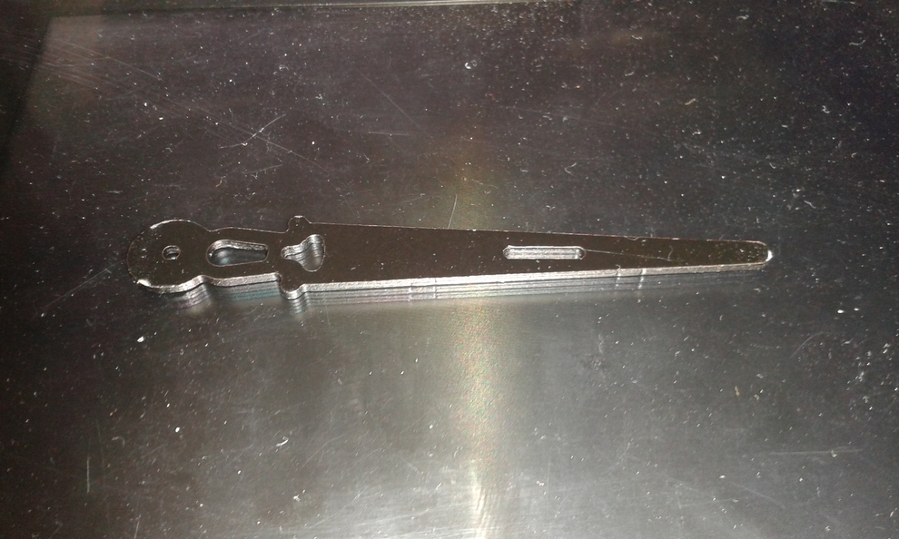

Én most jártam úgy, hogy az óra mutatót ahogy elkezdtem kivágni, fogta a Mach3 és G0 Z20 nál nem ment fel, csak vagy 6 ig, aztán beletolta  aszerszámot az asztalba, de szerencsére nem tört el, még a marómotor táp soros ellenállás is elkezdett füstölni, de az is kibírta.
Na, mondom szép egy prograam, aztán meg kiderült, hogy a Z tengelyem A4988 modulja mivel nem volt fújva ventillátorral és most meg elég meleg van, az állt le, nem a Mach 3 miután felszereltem egy ventit hogy fújja, utána sikerült a művelet.
Óramutató próbavágás:
J-Steel
Mit használsz?
Párhuzamos port motorvezérlővel?
Felmelegedett és felfelé lépésvesztés volt?
