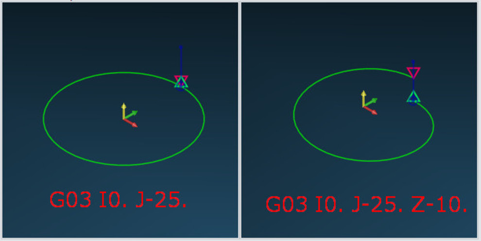

Ezt... nem szereti a Mach3 (spirális interpoláció)

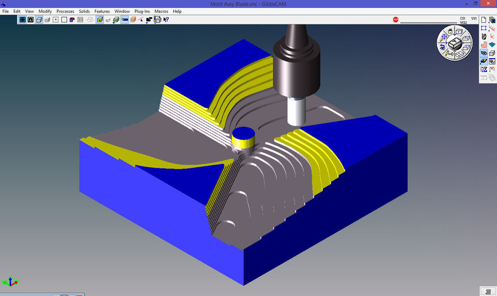

GibbsCam posztproceszor Mach3-ra 3/4Ax (Fanuc0M alapu)itt
