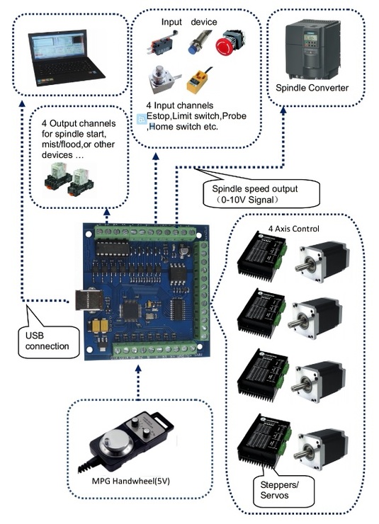

Adott egy Mach3 USB Motion Card (STB4100) v2.1 mozgásvezérlő, ehhez létezik I/O bővítőkártya encodert szeretnék még rákötni, de sajnos nem találtam vagyis lehet hogy rossz néven keressem, ebbe szeretném kérni a segítségeteket?! (Az is elég lenne ha tudom az eszköz megnevezését!)
Segítő kész válaszotokat előre is köszönöm!
Üdv H.Attila
morvfer7
A motoroktól függ, hogy milyen vezérlő kell hozzá, és a vezérlőbe kötöd be az encodert.
morvfer7
Vezérlő helyett motor meghajtót kellett volna írnom, bocsi.
Tehát a motorok meghajtójába kell az encodert bekötni.
prinx
Üdv, a léptető driverem nem alkalmas encoder fogadására, csak a léptecseket lehet bekötni illetve a jelet és a tápfeszt.
Ezért kérdeztem hogy nincs valami bővítőkártya.
Üdv H.Attila
Mi a célod az encoderekkel ?  A kommersz vezérlők azt lépik le amit kapnak .Nincs visszacsatolás Ahhoz spéci vezérlő kell ( de minek? )
 Ha jól van minden méretezve és beállítva akkor nincs lépéstévesztés .  Ez a léptetők világa. A szervók működéséhez pedig elengedhetetlen az encoder , de annak  a driverén ott is a hely a jel fogadására
