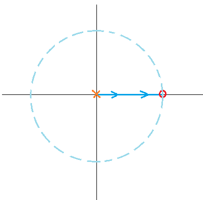

Ha már itt tartunk: segítsetek, hogy tudok TELJES kört rajzolni a Mach-ban. eddig negyed körökkel oldottam meg, de nem hiszem, hogy ne tudna jobbat. A Nagykönyv, egyrészt "biztat", úgyse sikerül, alább meg valamit sejtet, de nem vergődtem zöldágra vele. Az sem baj, ha a középpont az origó.
Pali79
Tessék itt egy 200mm-es kör G kódja, szerintem minden látható belőle, nem biztos, hogy jobban el tudnám mondani.

Itt egy példa:
%   20 mm-es kör rajzolása gravírtűvel
%   Középpont az "X Y" 0-ában
%   Z 0 a darab tetején
G0 Z5
S15000 M3
G0 X10 Y0
   Z1
G1 Z-0.2 F100   (Marás mélysége)
G2 X10 Y0 I-10 J0 F300
G0 Z5
M30

Tehát ha jól értem, ahol áltunk (rajon origo - narancs X), onnan rámegyünk a kör vonalára valahol (rajzon piros kör), majd kiadjuk a kör parancsot úgy, hogy x és y-t nem adunk meg (ez akkor azt jelenti, hogy ide kell visszajönnie).
 I & J-vel pedig inkrementálisan hivatkozunk a középpontra, ami történesen az origo.
 Egy kérdésem van: Mach3-ban körvonalnál is működik a jobbról balról kompenzáció, ha segédlépesben jól vezetjük oda a marót?
