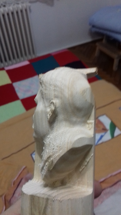

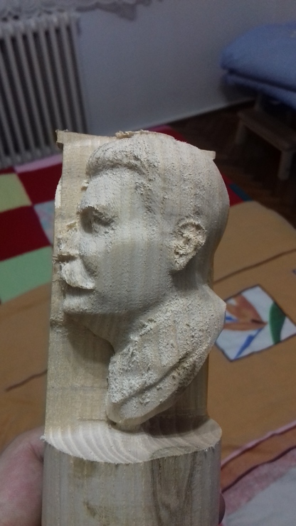

Egy 88x55mm-es munkadarab megmunkálását félig lemartam mert annyira volt időm. 17perc volt tehát a telljem munka 34perc lenne.
Kezd alakulni, a szerszámodnak amikor elég mélyen belemegy ott is van még maróéle ?
z2a2u8wf
igen van kb 5cm vágóéle van
Akkor már érthető, ha olyan mélyen is viszi.
z2a2u8wf
A félkész termék.
A másik felét meg a másik oldlaról csinálod majd ?
z2a2u8wf
nem. körbemarta volna de megállítottam
