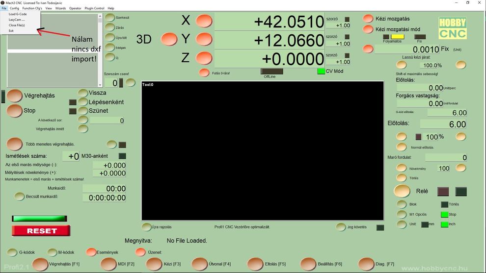

Lenne egy kis problémám ami a leírásban világosan benne van az a Mach3-ban amit használok nincs benne magyarul a .dxf import! :( Ezt hogyan tudnám előcsalni? Minden segítséget KÖSZÖNÖK ELŐRE! :)
Csak, a régi verziók tudják.
Direktben, nem fog menni.
De ott a file menüben(második) a LazyCam...
Oda, be tudod hívni a .dxf-et, ott generálj belőle G-kódot.
Pali79
A Klavió honlapján fent van még az a verzió ami tudja az importőr, valami 1.8 körüli volt az utolsó ami tudta. A jelenlegi verzió már 3. valahányas. Ha telepítéskor kiválasztottad a Lazycam telepítését akkor azzal tudsz bűvészkedni. Sajnos nem 100%-os az sem, béta verzió maradt és nem fejlesztik tovább. Nekem még nem sikerült úgy használni, hogy ne kelljen utólag belenyúlni a g-kódba, de ez lehet az én hiányosságom.
