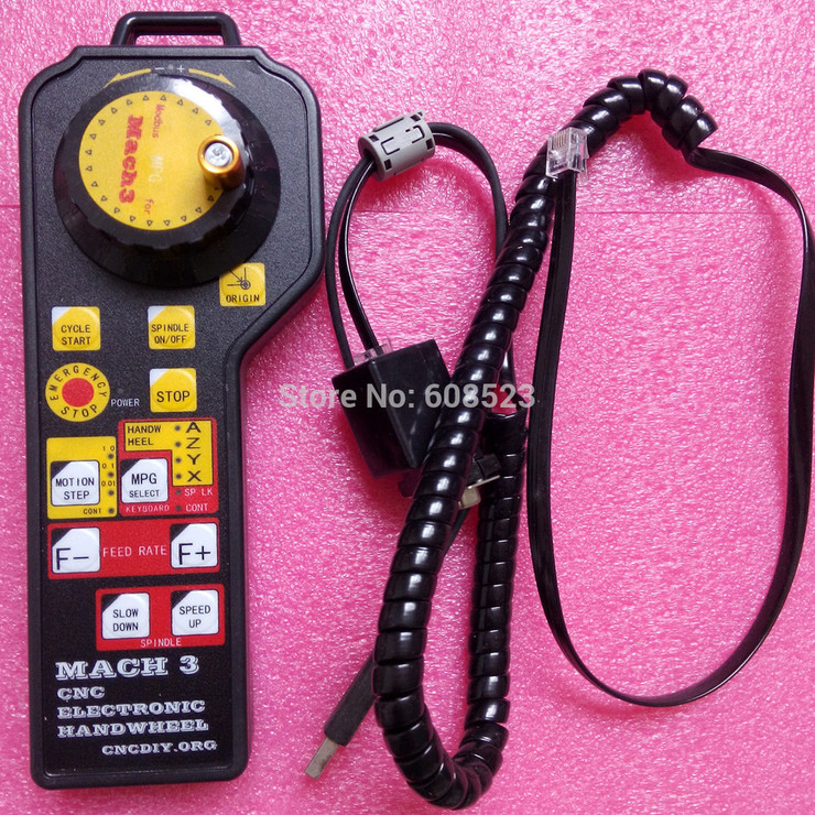

Sziasztok! Esetleg tudna segíteni valaki aki már állított be ilyen MPG-t. Elvileg csak a kézi kerék nem akar működni,az összes többi jól működik. Lehet valamit még ki kell pipálni vagy valami értéket beírni. Köszönöm.

Próbáld ki a Ctrl + TAB akkor feljön a beépitett kézikerék ott tudod megadni az impulzusonkénti lépésszámot is 1; 10; 100.

Szia! Köszi a segítséget, annyi a probléma, hogy minden működik rajta, kivéve a kézi kerék. Hiába tekerem jobbra balra nem csinál semmit!

nekem is van ilyen. Gond nélkül működik. Már régen telepítettem de ha jól emlékszem volt hozzá valami fájl amit be kellet másolni a mach3 ba. Majd megnézem megvan e még a dokumentáció.

Igen van hozzá egy fájl, amit bemásoltam a megadott helyre. Még egy lehetséges hiba lehet, mivel a gépen nincs com port így egy com-usb kábellel kötöttem össze.
