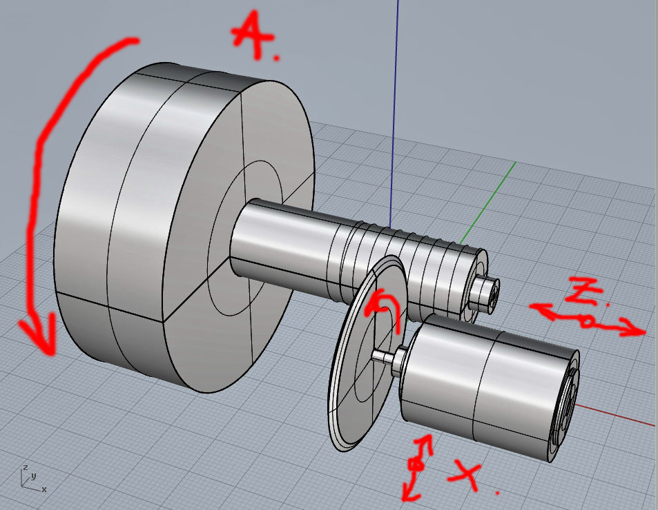

Itt egy megoldás
A Mach ot a megalkotói az LPT port ra szerkesztették . Ok szinkronizál
 De mi ( Balázsék segítségével ) meghekkeljük az UC100 as ( USB t használó ) eszközzel
 Ezért ami érvényes  az LPT port ra az egyáltalán nem biztos hogy érvényes az USB s eszközre  ( figyelembe véve a korábban említett bufferelést )
