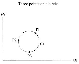

Én azt mondom, hogy marni akarok egy ívet:
- Megadnék két [x,y] koordinátát
- Ebből az első, amit marás közben érinteni kell
- A második ahova érkezni szándékozom
 Autocadben is van ilyen körrajzolás, ami 3 koordinátából készül, ebből keresi meg az autocad a középpontját.
Az i,j tudtommal az ív középpontját adja meg, de olyat én nem tudok (nem akarom kiszámolni).
Két pont érintésével végtelenszámú kört lehet rajzolni, kellene egy harmadik pont is.
Vagy ha megadnád a rádiuszt is akkor még meg is lehetne rajzolni.
J-Steel
P1 ahol vagyok
P2 amin keresztül akarok menni
P3 pedig a cél
(p1 és p3 között nincs mozgás, az csak mutatja, hogy ott a kör)

Ilyet nem lehet. A G2 G3 azt tudja, hogy abból a pontból ahol áll egy adott végpontba, adott XY irányú eltéréssel csinál ívet. Ez a leírás szerint működik sugár megadással is, de nem ajánlott.
Az általam bevált eljárás : trigonometria, amit papíron el lehet végezni  ( ha  nem csak papíron mérnök az ember )
Vagy az autocad ami megmutatja a helyes utat a kevésbbé felkészülteknek
 . Aztán a nyert adatok alapján ( középpont koordinátája  , sugár stb  a program megírása . Azt nem várhatjuk el hogy ezer féle spéci megfogalmazással  megadott módon  közvetlenül G kódot szolgáltasson számtalan ezer féle képpen meg lehet de egy G kódot generáló programtól nem várható el hogy pl a Heron képletet ismerje

Amikor általános iskolás voltam , vettem a körzőt és a vonalzóz és megszerkesztettem a húrfelező merőlegeseket majd a kapott metszéspontból a kört
Amikor középiskolás akkor az analitikus geometria segítségével felírtam a kiválasztott húrok egyenletét majd képeztem a felezőpontokat és megírtam a húrfelező egyenesek  egyenletét . A két egyenlet közös megoldása adta a középpont koordinátáját
 Majd a középpont és az egyik pont távolságából meghatároztam a sugarat
 Az autocad is így működik kb
