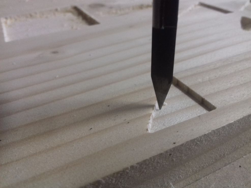

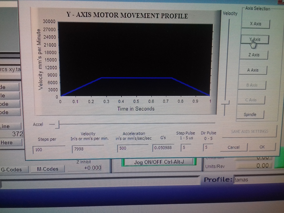

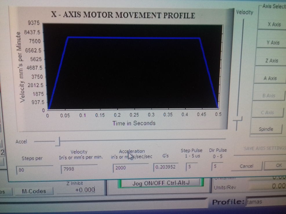

G kódban 5000mm/min elotolas van.
A képeken látható motortuningokkal
Utolsó képen a visszauton megallitott kes látszik. Ennyivel megy mellette visszafele holott 0.08-át mánia kellene.
