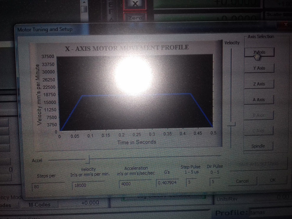

Na még mindig küzdök azzal a hibával hogy pl35fokos raszter marásnál visszafele nem mar. Exact stop pipával már nincs a végeken hiba, viszont 5000mm/min előtolásnál visszafele az eredeti nyomvonaltól kb 3mm-re megy, 1000mm/min előtolásnál meg csak kb1mm. Kottyanás szerintem nincs. X tengelyre backflash-hez beirtam 10-et és nem volt külömbség. Mintha nem tudná az Y tengely hogy az X még nincs pozízióban.
Mi okozhatja még? Sima lpt vezérlésnél is ugyanaz mint uc100-al.

Mit csinál csak X  és csak Y raszternél?
Legalább azt állapítsd meg melyik tengely hazudik.
Egyébként milyen értékek vannak az X, Y motortuningban?
z2a2u8wf
Y raszteresen jó. X raszteresen van tullendules. Kisebb elotolassal hosszabb utat tesz meg.

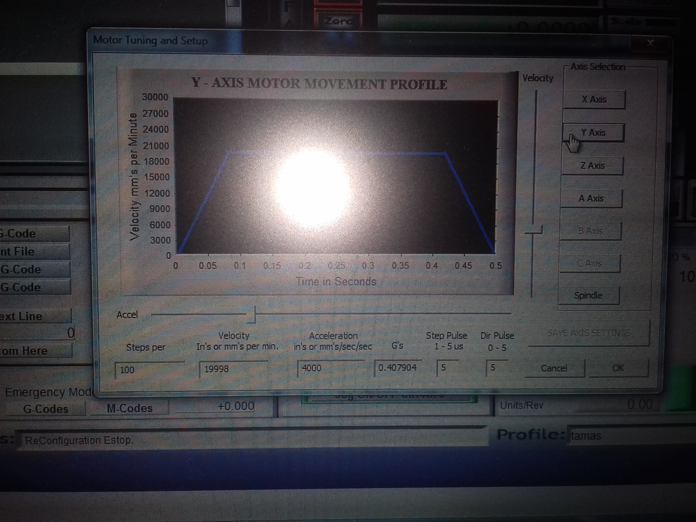

z2a2u8wf
Beállítások
Léptetős gép?
Próbáld ki 1000-es gyorsulással.
Komoly géped lehet, ha ilyen adatokkal tud dolgozni.
Közel 20 ezres G0 és 4 ezres gyorsítás.
Lehet, mégse bírja ezt a nagy iramot?
