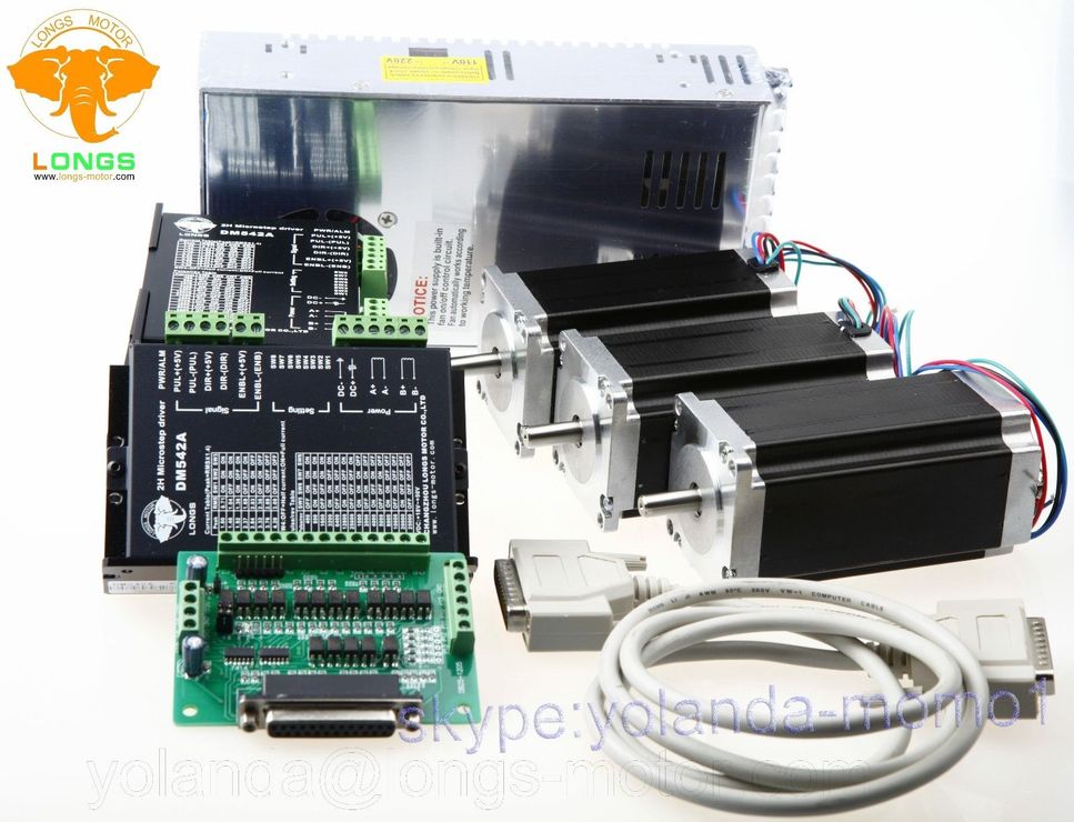

Sziasztok! Üdv mindenkinek!
Megvettem az alábbi szettet.
https://www.ebay.com/itm/German-Ship-3Axis-Nema-23-Stepper-Motor-425oz-in-Driver-4-2A-CNC-Router/281674943510?ssPageName=STRK%3AMEBIDX%3AIT&_trksid=p2060353.m2749.l2649
Sajnos a Mach 3 beállításokat nem küldték el hozzá. Tudna valaki a beállításokban segíteni?
Pali79
Ez elég összetett dolog, de van magyar használati hozzá.
Mach3 használati
A leválasztó kártyád leírását keresgélni kell. ITT van egy, de ha jól látom a te kártyád nem egészen ilyen.
