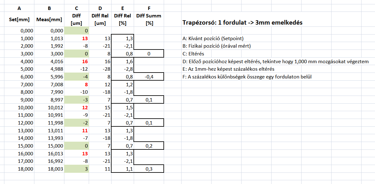

Végre elkészült az egyedi cnc vezérlőm egyik tengelyének pozíciószabályzós programja.
 Tesztre egy 3mm-es menetemelkedésű 14mm-es trapézorsóm van, ez mozgat egy kocsit. Én kotyogásmentesnek mondom.
 Elmozgattam egy pontba, amit kineveztem 0,000 mm pontnak, és innen mindig egy irányba mozgattam - hogy a backlasht kizárjam - és pontosan 1,000 mm-t, miközben mérőórával mértem a kocsit. (Nálam microstep is működik, amivel a motorom a felbontása 4800pont/fordulat=0,075°)
 A csatolmányban található eredményre jutottam (A és B) oszlop. Ezután számolgattam, melynek magyarázata jobboldalon található.
 A kérdésem az, hogy ez a hibaértékek tényleg valósak lehetnek egy trapézmenetnél? Én ettől pontosabbnak hittem a trapézorsót, hogy az eltérés 10um alatt van.
 Ami meglepett, hogy a 1/3 (első mm) és a 2/3 (második mm) fordulat milyen pontatlan, de a teljes fordulat után már közel van a kívánt értékhez. Megjegyzem, az 1/6 (fél mm) fordulat még rosszabb volt, de azt nem dokumentáltam.
Ez nagyon érdekes .
Én megismételném a mérést az eredeti kiindulóponttól egy harmad fordulattal távolabb indulva .
És lehet hogy kiderül nem orsóhiba .
A vezérlő lehet nem jól állítja a harmadolást .
Na ezt jó csúnyán írtam ...
A teljes fordulat jó ,érdekes .
