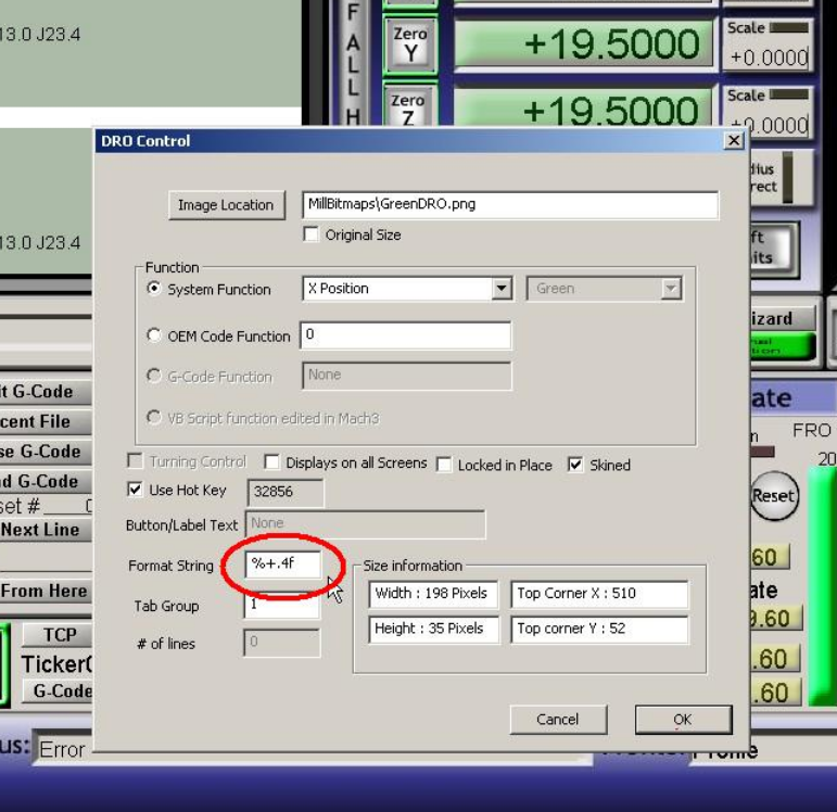

Meg tudja mondani valaki, hogy jutok el ehhez a dialógusablakhoz?
