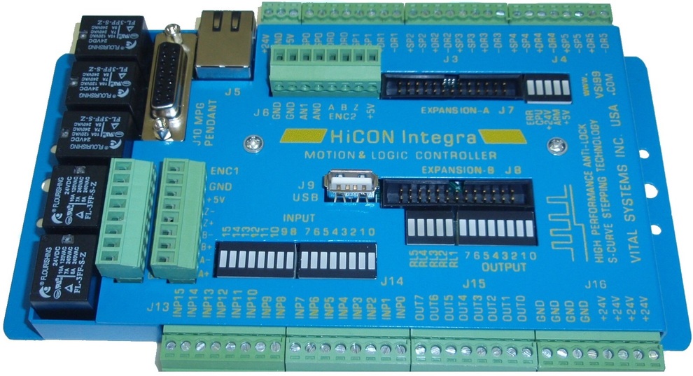

Hogy ne csak a levegőbe beszéljek megkerestem mi is volt az. (kép mellékelve)
HiCON Integra.

Jaja, az UC300ETH is kompatibilis a mach4-el, van hozzá pluginunk, fent a weboldalunkon. [#vigyor5]
Mach4-nél máshogy működik az I/O-k kezelése mint a 3-nál, több I/O-t több eszközön keresztül is hozzá lehet rendelni, bár szerintem veszélyes ahogy megcsinálták, de ebbe most nem mennék bele, mert hosszú történet és már késő esete van.

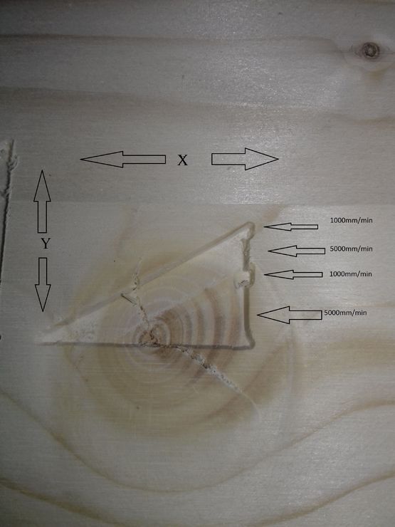

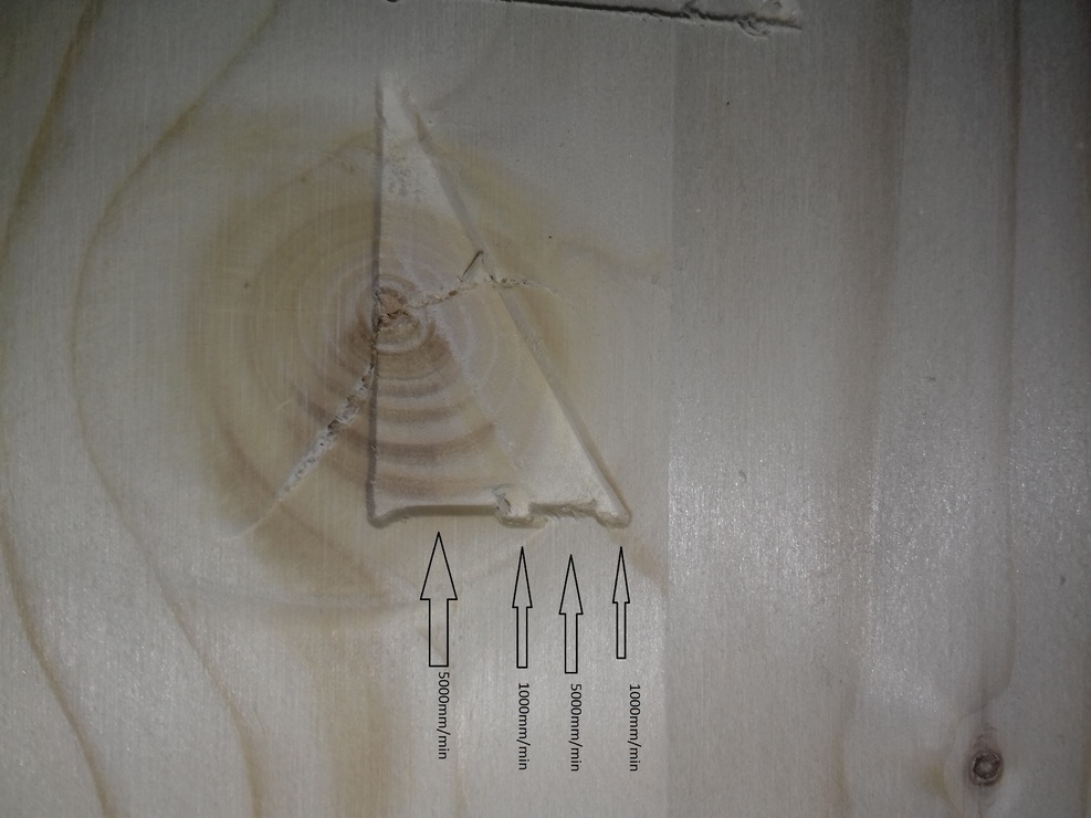

Az alábbi marást végeztem. 30fok raszterban marva sarokból indulva 5000mm/min indulás majd ahigy a képen látszik az előtolás váltakoztatva lett. Az eredmény látszik.
Lehetséges hogy a motorok nincsenek összhangban?

A sebesség-gyorsulás páros nem optimális kapcsolj át Exact Stop üzemmódra.  (a kód elejére írj G61-et)
Ha így jó lesz akkor utána optimalizálhatod a hajtásod és tuningolhatod a mach3 ilyen irányú beállításait.
z2a2u8wf
Például így a N70-es sornál?
Minden kódgenerálásnál írjam be? mach3-at nem lehet erre valahogy beállítani?
Ha ez beválik akkor utánna hogyan optimalizálhatom a hajtásom és tuningolhatom a mach3 ilyen irányú beállításait?

Az N50 es sorba. ott van a többi hasonló is.
