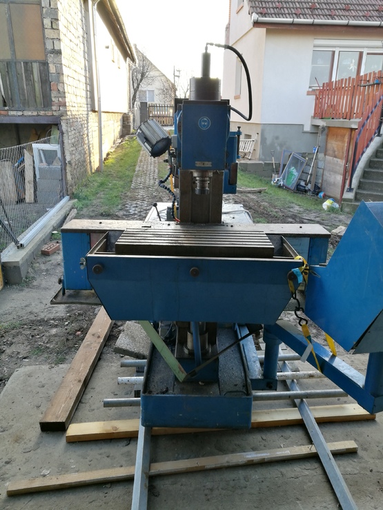

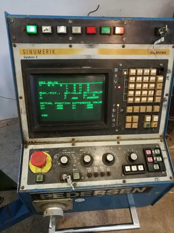

Hozzájutottam egy PEDERSEN VP2000 CNC marógéphez, amin Siemens Sinumerik 3 vezérlő van. Arra gondoltam, hogy ezt lecserélném MACH3-ra, mert azért csak felhasználhatóbb és könnyebb vele dolgozni (ráadásul a Sinumerik 3 elfelejtette a gép paramétereket is).
Kb. már utána néztem, hogy hogyan lehet szervós hajtást illeszteni MACH3-hoz, de három kérdésre nem találok választ:
1: igaz az, hogy a MACH3 csak nyílt hurkú vezérlést tud? Ergo, hiába van nekem encoder a szervókon, illetve mérőléc a gépen, azt a vezérlésbe visszavezetni és feldolgozni nem tudom.
2: főorsó meghajtást tudok MACH3-ból csinálni? Mi kell hozzá? 10KW-os a főmotor, attól tartok ilyen 3 fázisú frekiváltóra a gatyámat is kifizetem, célszerű lehet kisebb motor használata?
3: hidraulikus szerszámbefogást tudom MACH3-ból vezérleni? Ha igen, hogyan?
Illetve, bármilyen tapasztalatok, észrevételek érdekelnek, megköszönöm, ha megosztjátok velem!
Hobbista vagyok, nem biztos, hogy mindig értem majd amit írtok :)

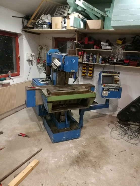

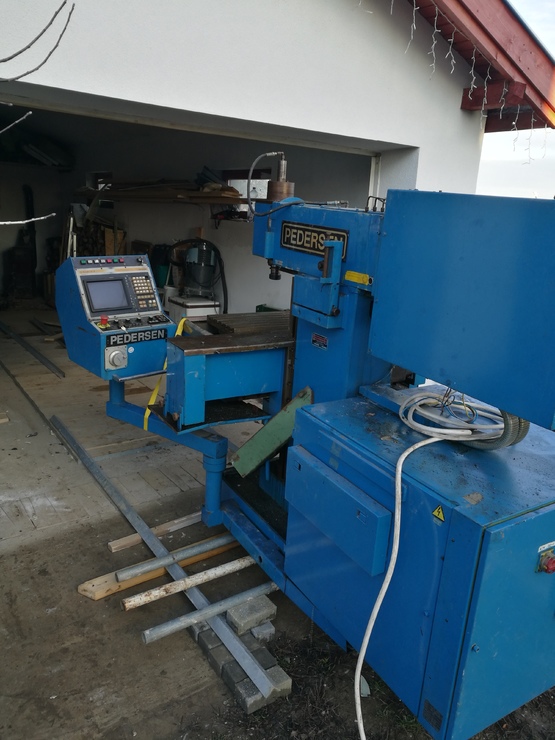

Csatoltam pár képet a gépről.
Köszönöm,
Tamás
Sinumerik vezérlésű gépet alakítottam már át Mach3-ra
A Mach kiadja a lépéseket mint minden ilyen program és vakon bízik a gépben, hogy azt végre is hajtja.
99.9% a főorsó hajtás +/- 10 voltos jellel operál ahogy az összes többi tengely is. ( ez is megoldható )
Nem látok a gépen szerszámváltót így nem sok értelmét látom a PC vezérelte szerszám kioldásnak. ( mellesleg megoldható ez is )
