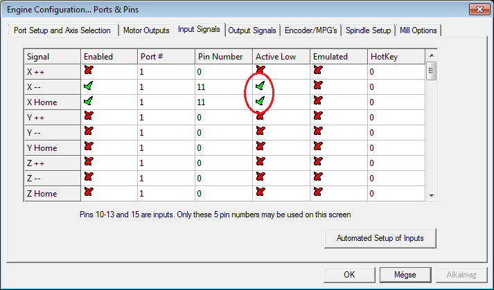

Segitség kellene. A néhányadik gépem a befejezéséhez közeledik. A korábbi hibákat szeretném kiküszöbölni vele. Ezért a végálláskapcsolókat úgy csináltam, hogy a kapcsolók, nyugalmi helyzetben testre zárják a bemeneteket, egyébként 470 ohmon +5V-ra van felhúzva, ha nyit a kapcsoló. Ez vezetékszakadáskor is jelez.
Mit kell beírni a Machba, hogy ne kapjon frászt.
Köszönöm a válaszokat.
Ha a frászt-kapás azt jelenti, hogy a Mach folyamatosan limit-en van, akkor negálnod kell a bemenetet a megfelelő sorban az Active Low oszlopban. Ha a home is ugyanez a bemenet, akkor azt is ugyanabba a "pipaállásba" tedd.

Köszönök, ha az istenek is úgy akarják, ma sor kerül rá.
