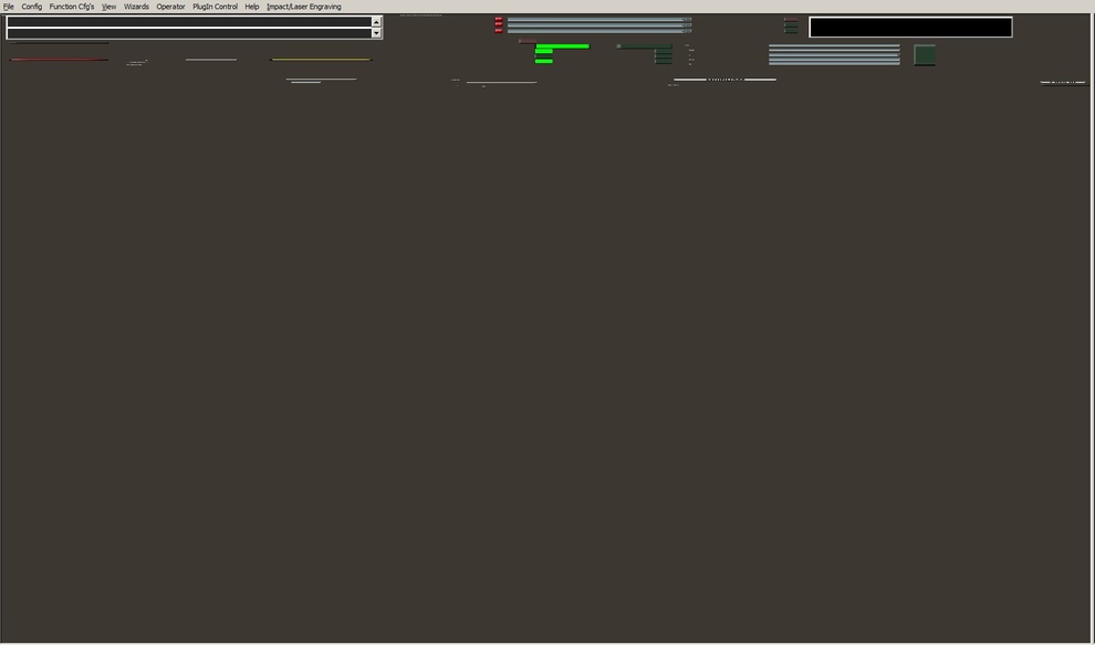

Megnyitod a varázslókat, bemész az Operator menübe, és az Edit Button Script gomb után megnyitod azokat amik fehéren villogni kezdenek. Bejön a VB script, ezeket érdemes tanulmányozni, plusz ott van a MachWiki, az is bőven tartalmaz megfelelő információt.

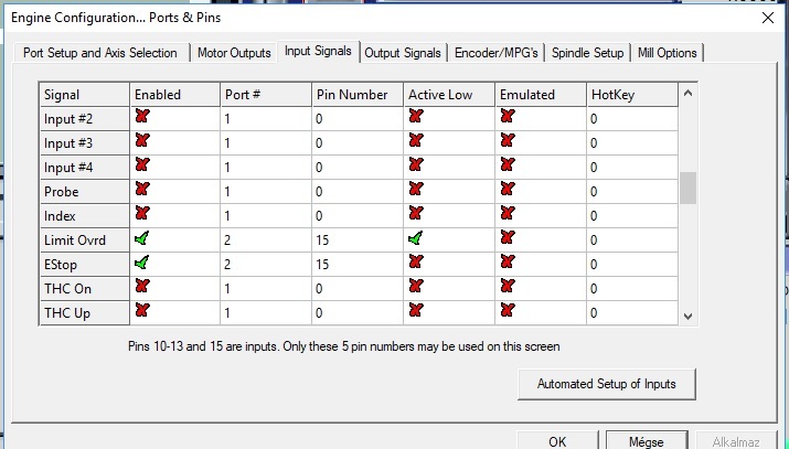

Mach3 ban az E-stop nál a kapcsoló NC  lábakra van bekötve tehát a megszakad 5V-t Ov esik vagyis aktív alacsony de hogyan lehetséges a képen látható modon dolgozik jól az "actív low "ki kellene h legyen pipálva, jol gondolom?
