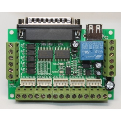

Sziasztok. Egy kis segítségre lenne szükségem. Megépült a cnc gépem tollal rajzolgat is szépen de ahogy sejtettem is marós első tesztek kukába kerülős késekkel fognak végződni :) ez a kattintgatós billentyűnyomkodós tempó szabályozás nekem valahogy nem elég bisztonságos. Megszoktam a munkahelyemen hogy a két nagy dög cnc gépet egy potmétert szorongatva szabályozhatok. A kérdés hogy ezekre az 5 axisos kinai vezérlőkre tudok e valamelyik bemenetre egy potmétert kötni és ha igenakkor a mach3-ban hogy kell ezt használhatóvá is tenni? Előre is köszönöm segítségeteket

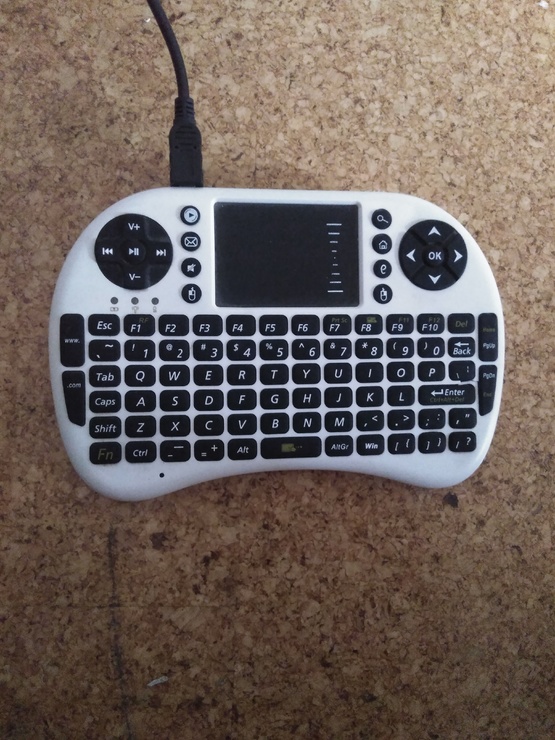

na hát pont ilyesmit nem akarok csak egyetlen analog potmetert a vezérlő dobozába :) van itt nekem ilyen mini vezetéknélküli biillentyűzet is de a potmeter lenne az igazi
Ezekre nem, a mach3-nak alapból LPT portonként 5db digitális bemenete van csak.
Két LPT porttal és némi brain-nel, külső logikával a poti kiváltható esetleg Yaxlie-vel (sok gépen ma is fokozatkapcsoló van az előtolásra) de nem túl biztonságos.
Marad az UC300 illesztő, vagy valamelyik MODBUS-us illesztő.
