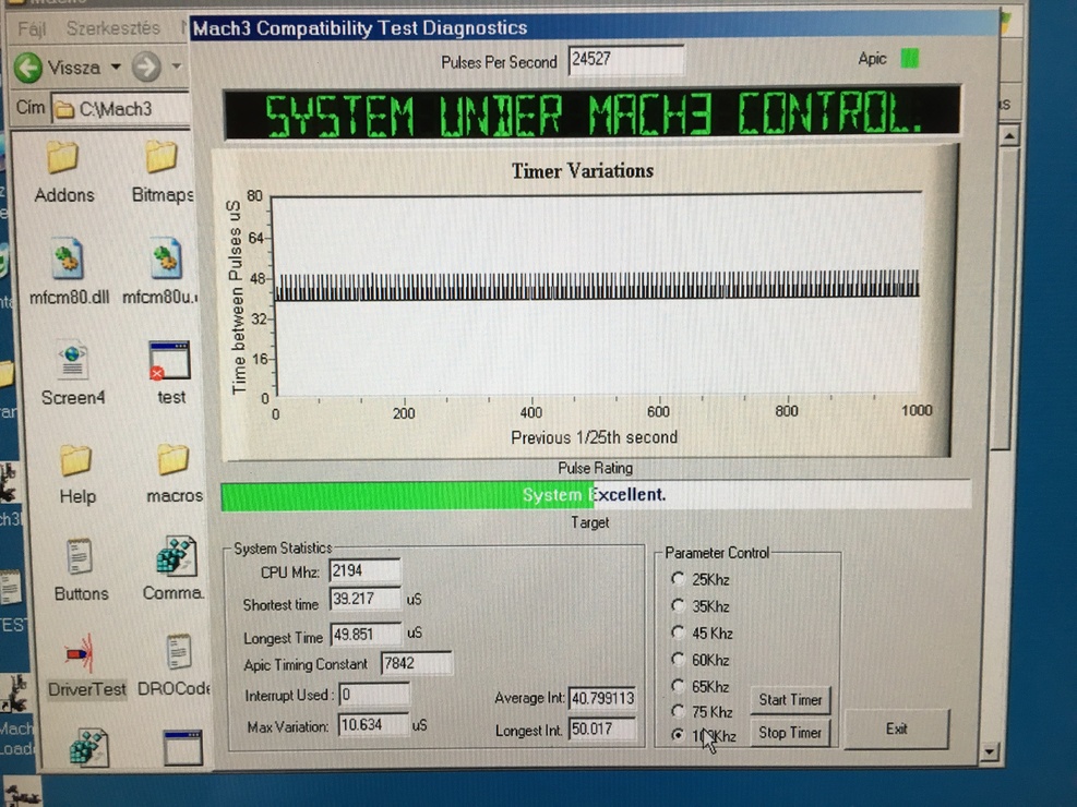

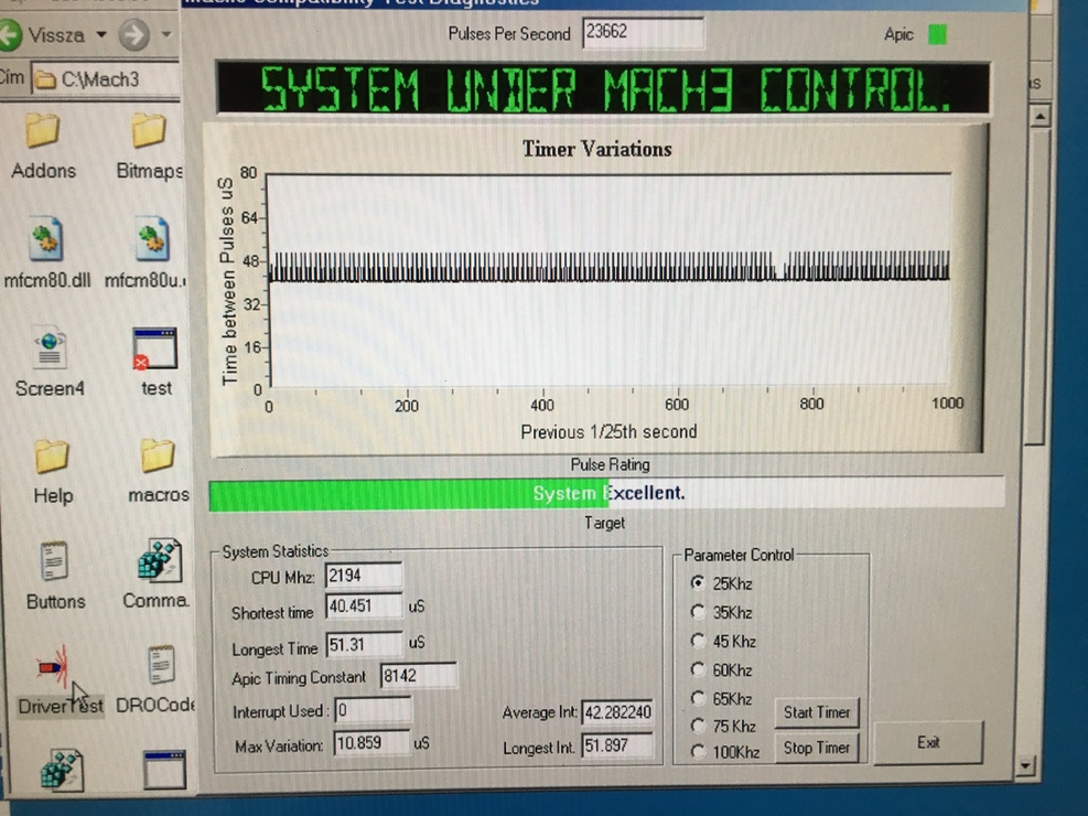

Le futtattam a tesztet. A képeken látszik mit produkál.
Rángatózóan mennek a motorok, nem tudom mi a probléma , már az agyamra megy.

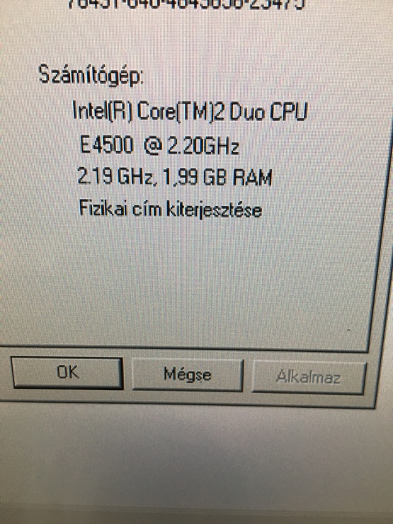

A Version R3.043.066 van rátéve. Nem tudom hogy a licenc filet hányszor lehet használni. De ha bemásolom akkor se változik a helyzet. Tegnap valaki tett fel egy licencet de most nem találom, ma akartam letölteni. Még valami: a gépen XP van - 500 sor után megáll
vindows 7 64 bitesen ok  ez az irodai
windows 7 32 bitesen nem oké ez a másik irodai  ezek vannak a műhelybe
az otthoni szintén hetes 32 bites nem oké, de például amivel a NCT-s gépre progit csinálunk Vectorral azon is jó és az is 32 bites mert a Vector csak ezt szereti
